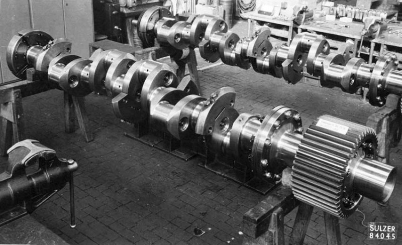

Arborii cotiti ai motorului

Arborii cotiti din otel aliaj, cu greutati de echilibrare sunt prevazuti cu amortizoare de vibratii tip Holset, si fiecare arbore este purtat in sapte cuzineti din bronz cu camasa de otel, alcatuiti din doua parti.

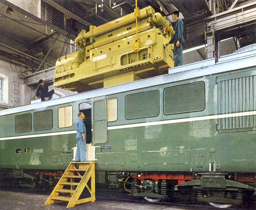

Instalarea motorului pe DA-002

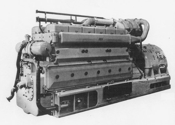

deasupra motorului se pot observa chiuloasele.
sub fiecare chiuloasa este un cilindru,
sub fiecare linie de cilindri, este un arbore cotit
Turbosuflanta este montata pe capacul angrenajului, are rulmenti simpli, lubrifiati de presiunea sistemului de ulei al motorului.
Patru grupe de tampoane de cauciuc fixeaza motorul de sasiul lcomotivei.
Motor Sulzer 12LDA28

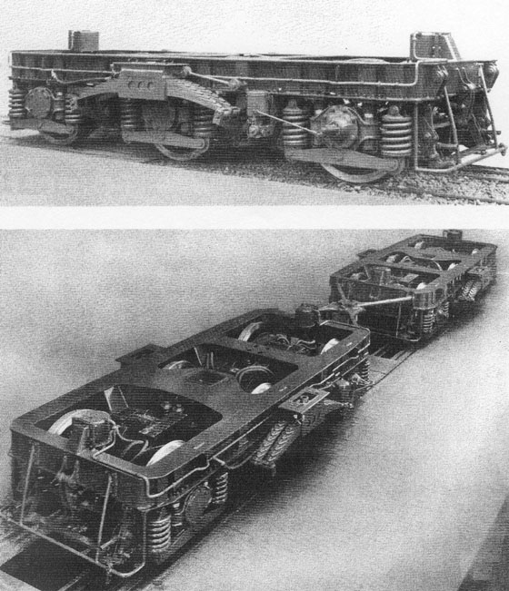

Boghiurile sunt o adaptare simplificata a bine-cunoscutului tip SLM folosite la Locomotiva Electrica 6000HP Gothard (Co-Co) folosita de catre Caile Ferate Elvetiene Federale.
Greutatea suprastructurii este transmisa catre boghiuri prin traversele laterale la arcurile lamelare inversate care sunt aranjate longitudinal pe fiecare parte a boghiurilor. Leaganele de sustinere atarnate de cadrul boghiurilor conecteaza aceste arcuri. Fortele de tractiune, franare precum si fortele laterale sunt transmise printr-un pivot intre boghiuri si suprastructura. Doua ghidaje cilindrice verticale fixate de cadrul boghiului tin cutiile de osie.

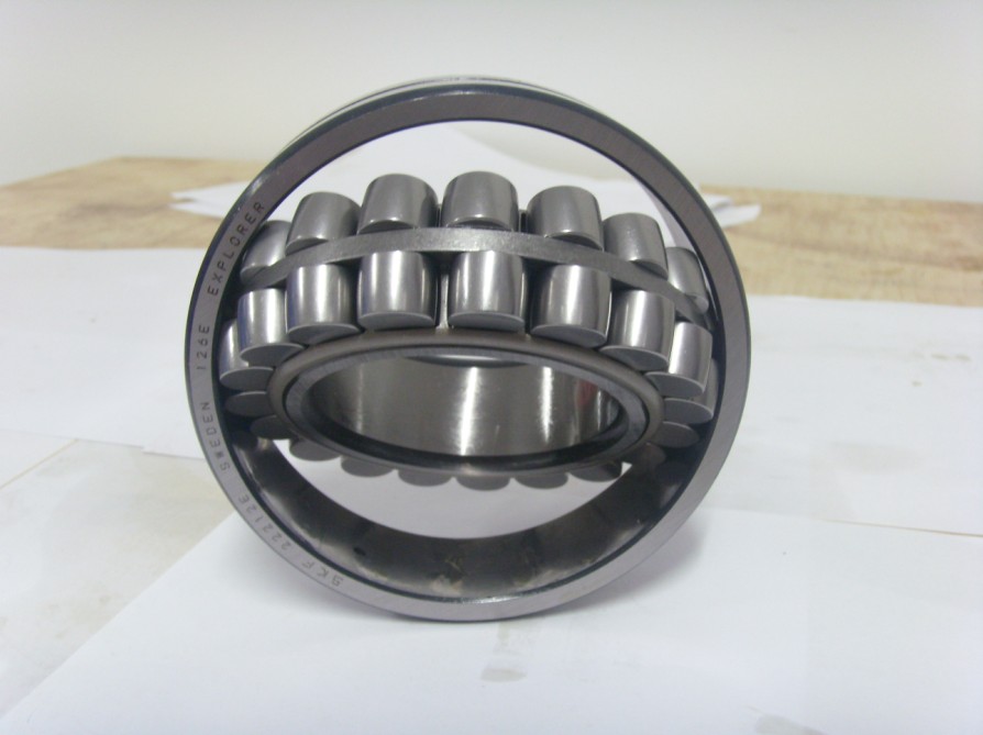

Cutiile de osie au rulmenti auto-alinianti cu role, fabricati de catre SKF (Svenska Kullagerfabriken).
Pentru a minimiza uzarea buzelor bandajelorm in curbe, acestea sunt conectate printr-o cupla transversala, permitand boghiurilor sa ocupe o pozitie cat mai favorabila in curbe. Prin acest mecanism nu sunt transmise nici un fel de efort de tractiune (construit din patru tije - cate doua in capatul fiecarui boghiu, toate patru avand un punct comun unde se afla pe fiecare tija cate un cinindru cu ulei si arcuri elicoidale in interiorul lor. ).
Instalatia de uns buza bandajelor este de tip Friedmann, si se fala cate una la fiecare osie de atac.
Diametrul rotilor in stare noua este de 115 cm.
