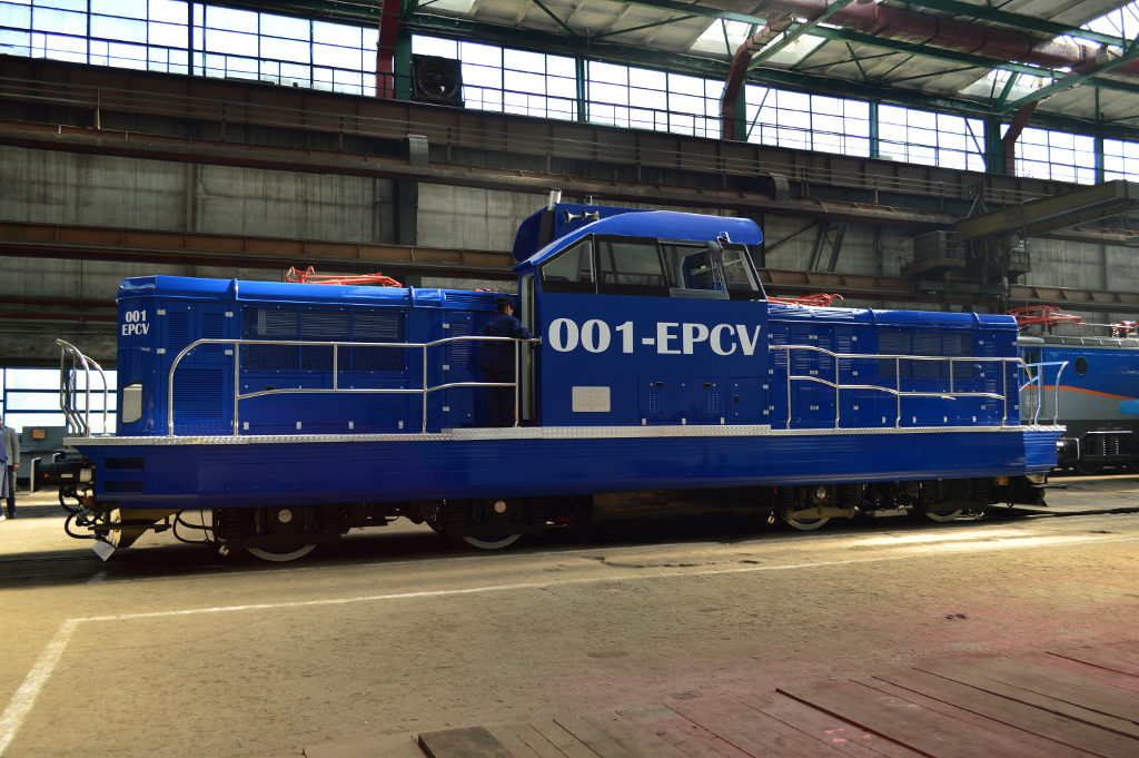

In cele ce urmeaza am sa va pun la dispozitie, conform producatorului
ELECTROPUTERE VFU - RELOC S.A. cateva caracteristici tehnice generale despre
locomotiva diesel hidraulica de 1.250 CP „TERRANOVA”.
Locomotiva, conform "Electroputere" este una de constructie noua, pentru transportul usor de marfa si manevre grele, putand fi utilizata atat pe reteaua feroviara a CFR cu ecartament normal de 1.435 mm, cat si pe cea europeana. Bine, ca din cate stiu eu reteaua europeana este in mare majoritate de 1435mm, exceptie facand Rusia, Spania si Finlanda cu ecartamente mai largi, sau Elvetia care are si ecartament "metric" (1000mm) pe langa cel "normal" de 1435mm. Probabil a fost o eroare de exprimare a celor de la VFU.
Ce mi se pare interesant: masina este echipata cu doua module independente de tractiune, fiecare fiind antrenat de cate un grup motopropulsor format dintr-un motor diesel de 630 CP, un convertizor de cuplu si o transmisie hidromecanica. Actionarea osiilor se realizeaza prin intermediul axelor cardanice si atacurilor de osie - similar vechilor modele de LDH. Ca arhitectura, producatorul o descrie ca fiind constituita dintr-o singura unitate motoare pe doua boghiuri, fiecare avand cate doua osii motoare actionate in grup (formula
B’-B’).
PARAMETRI TEHNICI (conform producatorului):
compunerea locomotivei: o unitate motoare;
formula osiilor: B' - B' ;
lungimea peste tampoane: 14.800 mm ;
latimea maxima: 3.070 mm ;
inaltimea maxima: 4.448 mm ;
greutatea maxima: 70 t ;
sarcina maxima pe osie (alimentata 3⁄4): 17,5 ;
diametrul rotii in stare noua: 1.100 mm ;
ampatamentul locomotivei: 7.200 mm ;
ampatamentul boghiului: 2.500 mm ;
puterea instalata: 1.260 (2x630) CP ;
forta maxima de tractiune (f = 0,335): 230 kN ;
viteza maxima: 100 km/h ;
boghiurile: doua boghiuri cu cate doua osii motoare (formula B’) fiecare antrenate cu atacuri de osie (dublu si simplu) cuplate între ele cu axe cardanice;
raza minima a curbei caii de rulare: 90 m ;
declivitatea maxima a liniei: 35 ‰ ;
motorul diesel: CATERPILLAR de tip C18, 4 timpi, 6 cilindri in linie, putere 630 CP si turatie nominala de 1800 - 1900 rot/min;
In cele ce urmeaza am sa va mai ofer si alte date constructive furnizate de catre producator, dupa cum urmeaza:
ECHIPAMENTUL DE TRACTIUNE - (GENERALITATI):
Ambele boghiuri pot fi antrenate de către un singur grup motopropulsor sau simultan de le ambele grupuri prin intermediul unor axe cardanice conectate între cuplele transmisiilor şi atacurile duble de osii. Arborii de antrenare ale celor doua transmisii sunt cuplați prin intermediul unui cardan, astfel încât atunci când unul din motoarele diesel nu funcționează, ambele boghiuri pot fi acționate de grupul care funcționează.
Locomotiva este echipată cu două transmisii hidromecanice de tip TR43 şi două convertizoare de cuplu tip TC45. Structura de rezistență a scheletului metalic inferior constituie o construcție utilizată şi adaptată pentru noua configurație de amplasare a echipamentelor.
STRUCTURA SUPERIOARA:Aceasta se compune din cele două capote de dimensiuni egale, cabina de conducere şi platforma exterioară sudată pe scheletul metalic inferior. Pe platforma exterioară este montată tabla striată fixată pe suporți cu şuruburi la o distanţă de 30 mm de platformă.
Capotele şi cabina de conducere sunt prinse de şasiul locomotivei cu şuruburi. Barele de sprijin şi scările de urcare sunt sudate pe scheletul metalic inferior.

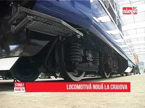

BOGHIURILE:
Structurile de rezistenţă ale ramelor de boghiu sunt construcţii utilizate şi adaptate pentru utilizarea unei suspensii secundare tip H-H şi a unui pivot elastic. Boghiurile sunt proiectate după aranjamentul osiilor de tip Bʼ. Fiecare boghiu are câte două osii motoare acţionate în grup. Rotile sunt în construcție monobloc de tip ER8-cat.2. Antrenarea fiecărei osii se face cu atacuri de osie, dublu şi simplu, cuplate între ele cu axe cardanice.
