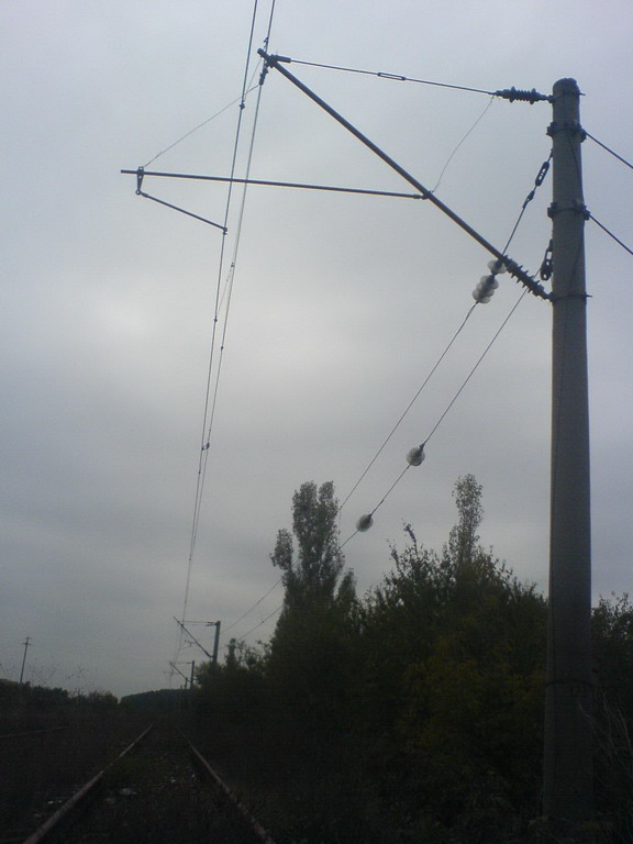

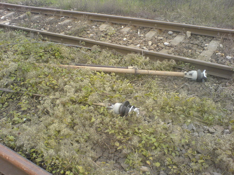

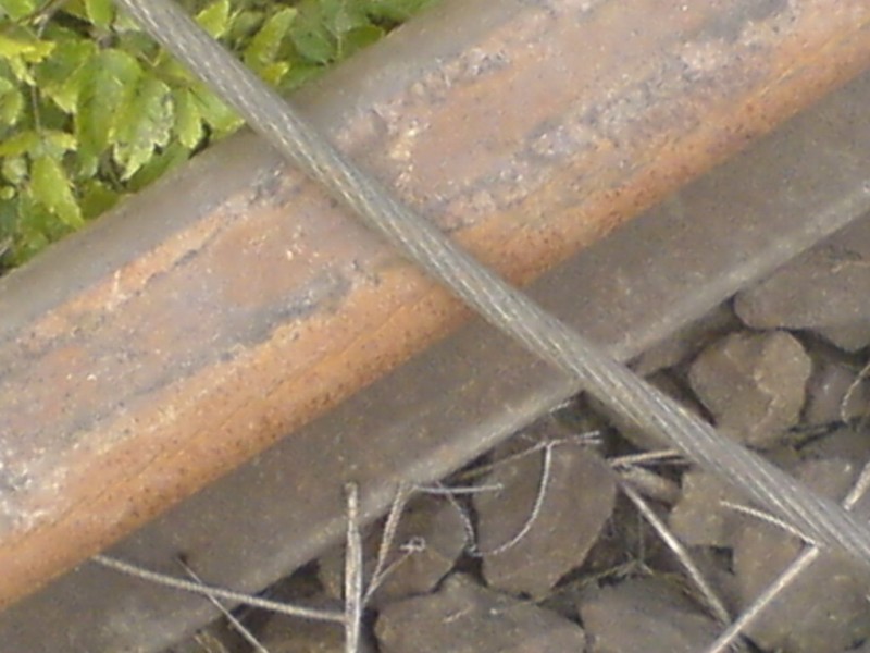

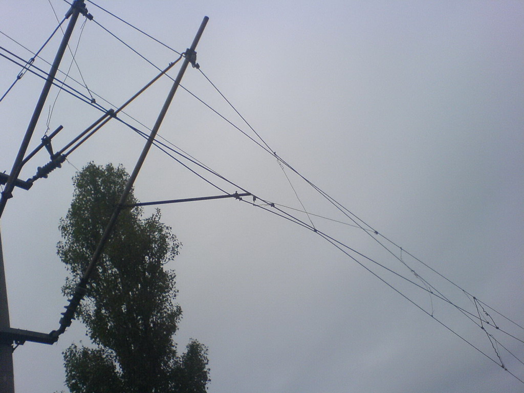

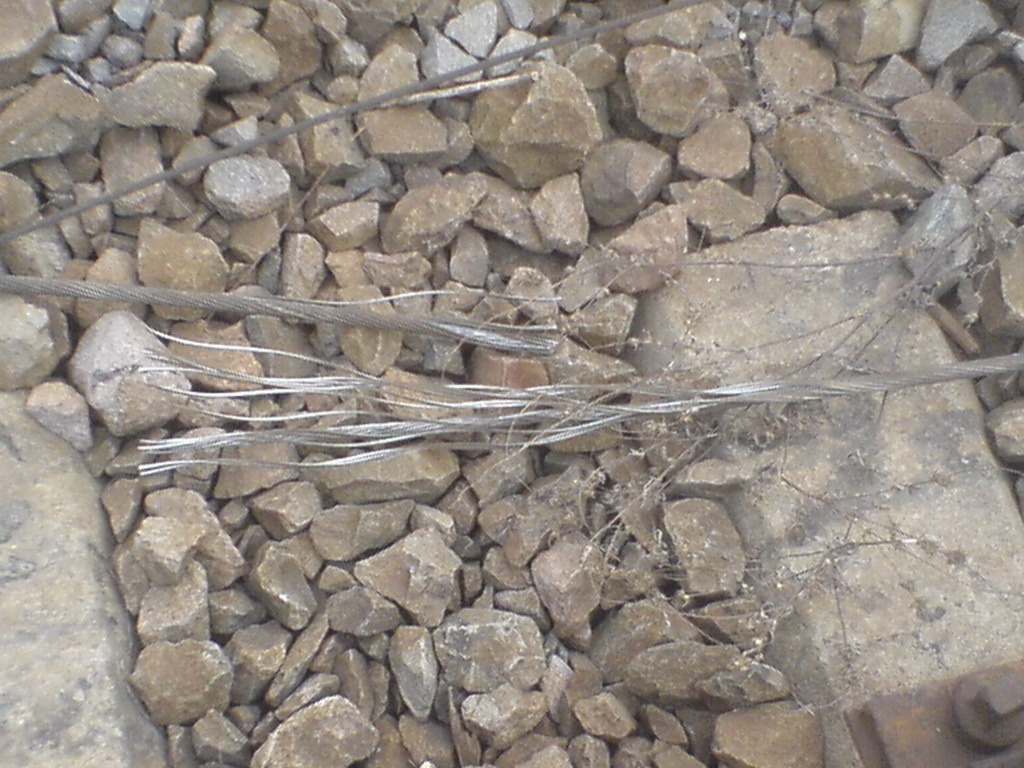

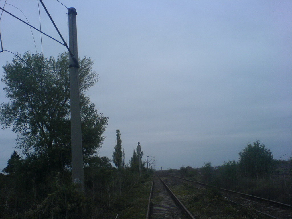

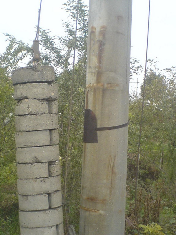

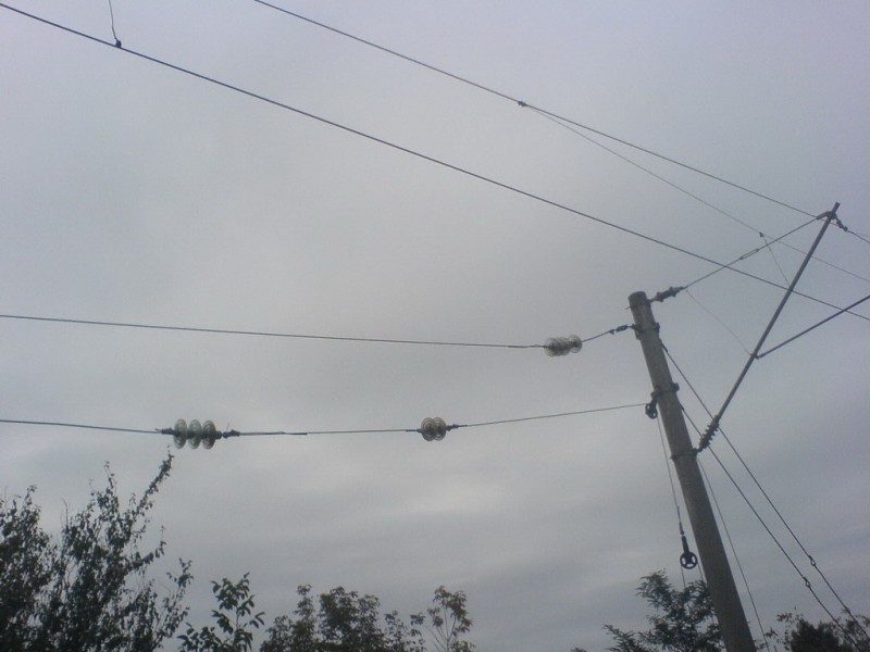

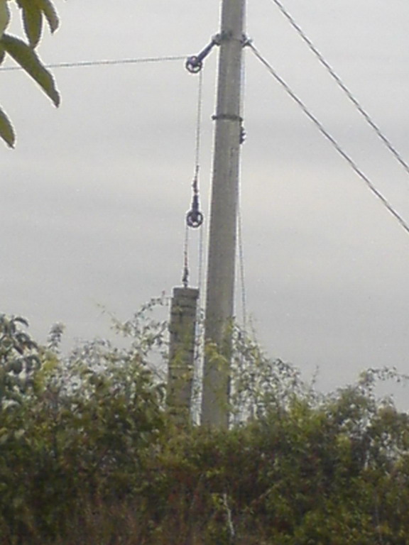

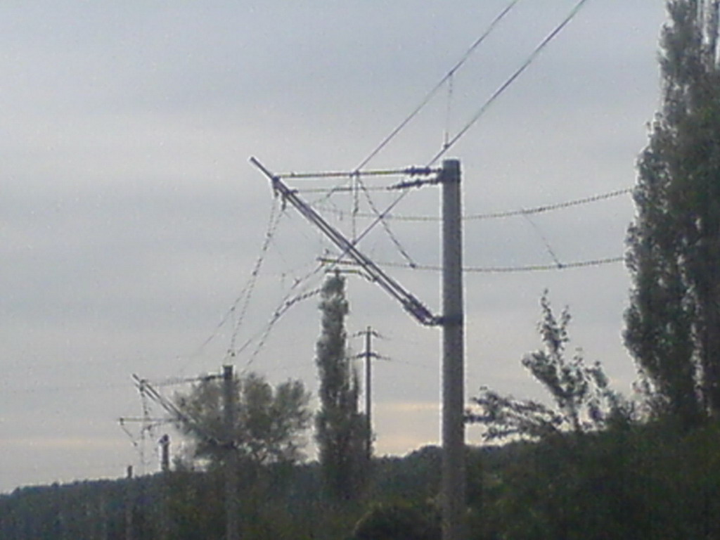

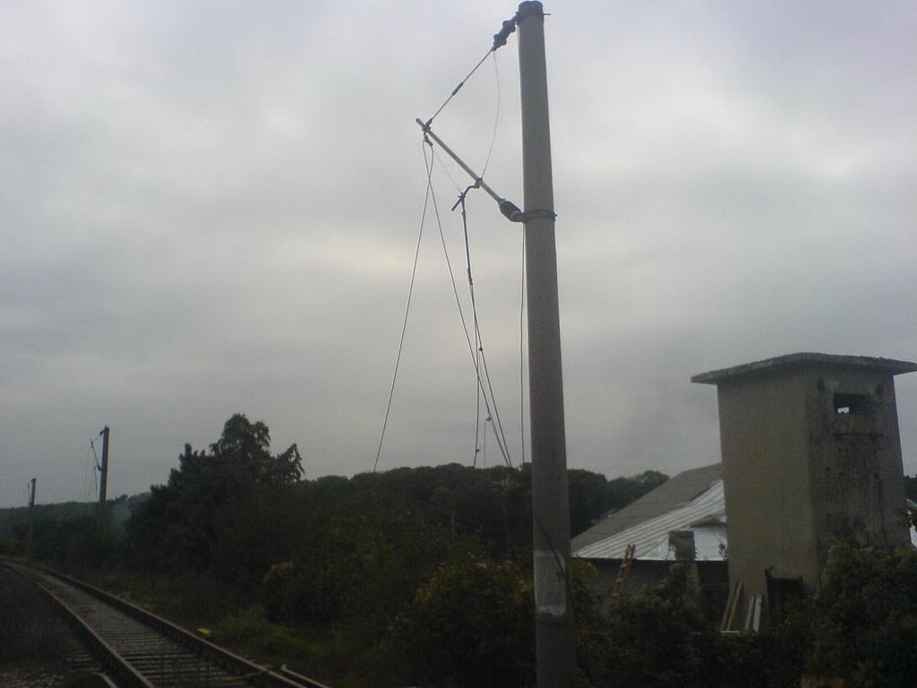

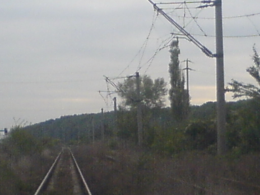

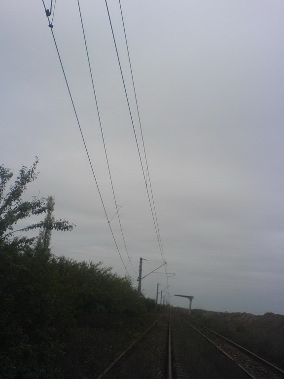

Furt de catenara de prin anul 2006 de la firu de marfa comun cu linia CF 700 intre km 7.5 - 13.
Re: Defecte in infrastructura feroviara
Mesajde Trifu22 pe 26 Aug 2010, 23:36
poti sa mai spui odata "furt"
asta a fost dare pe degeaba. au scos-o intentionat de sub tensiune
Mesaje: 2744
Mesajde dacia_cfr pe 27 Aug 2010, 02:08
pacat de linii... sunt noi si deja se duc pe apa sambetei

Mesajde zofei.2006 pe 02 Sep 2010, 22:30
Trifu22 scrie:poti sa mai spui odata "furt"
Ma faza e ca era sub tensiune linia mai trecea din an in paste cateo lcomotiva.

Mesajde Daniel pe 02 Sep 2010, 23:25
Tind sa cred ca Trifu are dreptate. Un jaf de asa proportii nu mi-a fost dat sa vad si parca e facut cu prea multa usurinta... :scared-shocked:

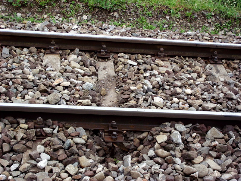

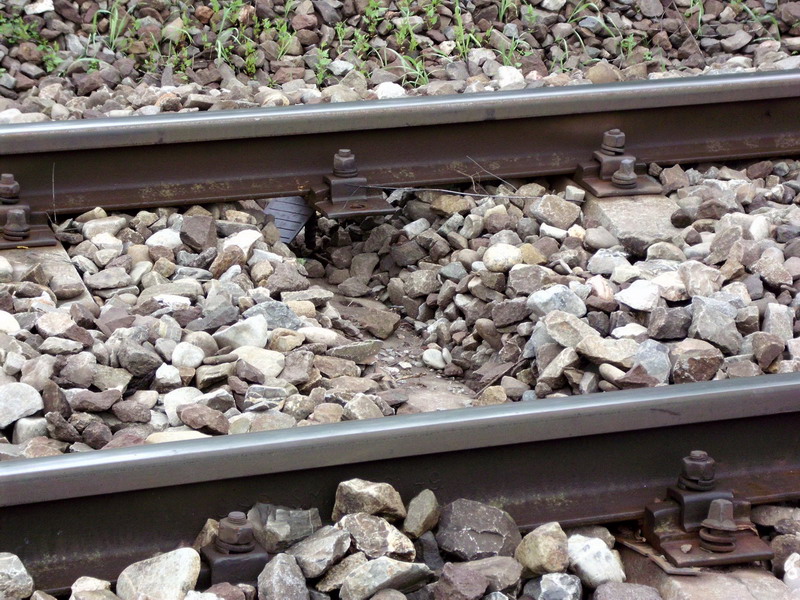

M 700 km 11+400 - 11+402 .
Se afla o traversa de beton deplasata de la pozitia iniatiala.
Am sesizat acest lucru catre CFR Infrastructura iar raspunsu lor a fost ferm si categoric:
Stimate domnule Adrian CONSTANTIN,
Urmare petiţiei dumneavoastră, adresată CNCF”CFR”SA, avem onoarea de a vă informa:
Calitatea traverselor şi a prinderii pe linia CF 700, între km 11+300 şi km 11+400, sunt atent monitorizate şi verificate de personalul CNCF ,,CFR’’ SA, prin activităţi de control şi revizie prevăzute în instrucţiile specifice activităţii de întreţinere linii. De asemenea, din analiza măsurătorilor efectuate de vagonul laborator de măsurat calea, cel puţin trimestrial, prin care au fost consemnate unele deficienţe ale parametrilor geometrici ai căii, rezultă că acestea nu sunt de natură să pericliteze siguranţa circulaţiei trenurilor. Eventualele deficienţele înregistrate stau la baza programării viitoarelor lucrări necesar a fi efectuate şi sunt atent remediate fără a fii pereclitată siguranţa circulaţiei.
Cu stimă,
Specialist în relaţii publice
Laurenţiu NINU
Deci ce putem deduce, ca nu pune in pericol siguranta circulatiei feroviare pe acel sector.
Cateva poze de pe acea portiune de cale ferate de pe M700.
Mesajde Daniel pe 11 Sep 2010, 00:50
Sa inteleg ca se poate si cu traversele din 2 in 2. :lol:

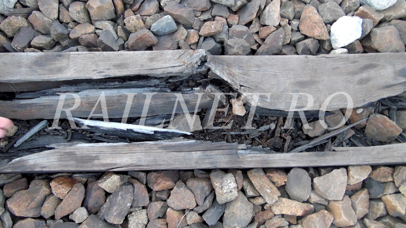

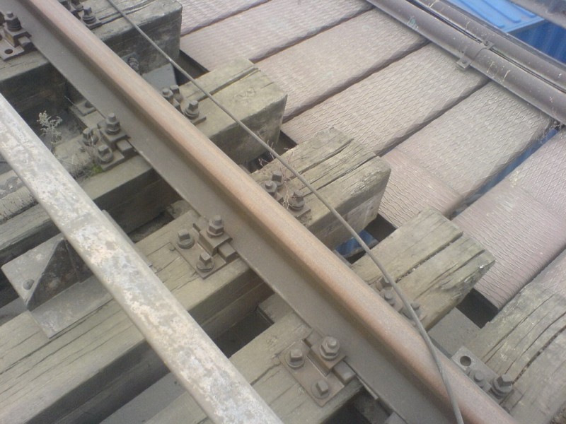

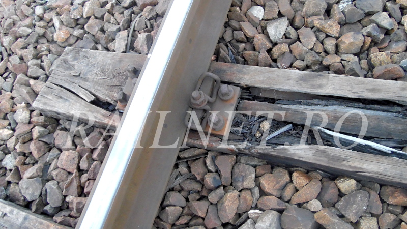

Se pare ca de multa vreme mai nimeni nu a mai dat atentie si caii de rulare. Recent, in Chitila catre capatul X al statiei, in zona liniilor 8 si 9, un macaz are probleme cu una din traverse. Or fi ele de lemn dar sa "putrezeasca" in asemenea hal? :?
Zona respectiva arata de parca s-ar fi facut un foc pe linii. Posibil si un arc electric, insa putin probabil sa aiba asemenea urmari...
Ma intreb oare in ce se mai prinde acel cupon de sina? Prinderea elastica e ca si compromisa dupa cum se vede. E drept ca e o singura traversa ce prezinta o deteriorare atat de mare.
La final astept si alte pareri. As vrea sa vad ce credeti ca s-a intimplat acolo: fie un incendiu sau foc provocat, urmarile unui arc electric, sau pur si simplu traversa a fost prost impregnata cu creuzot si a putrezit facandu-se mii si farame...
