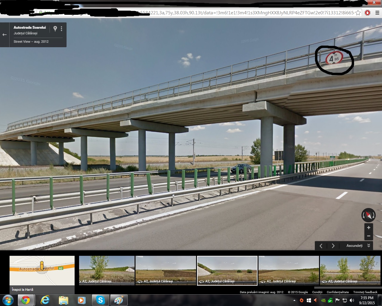

3) Pe A2 in drum spre mare exista un pod cu inaltimea de 4.95 metri pe sub care este o cale ferata cu fire de inalta tensiune .
Poate trece o locomotiva electrica pe sub acest pod in conditile in care o locomotiva are 4,5 metri cu pantograful coborat ? ( Voi pune si o poza ).
Am vazut si aceste date care m-au dat si mai mult peste cap " inaltime minima de instalare (la care gasesti firul de contact)....5.150 mm. ".

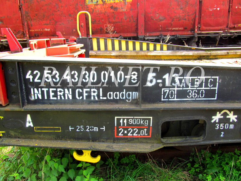

De asemenea, vagoane fabricate la Arad, de generatie ceva mai veche (Laadgm) ruginesc si ele in Triajul din Brasov...
Foto: bitter (2014)
Foto: bitter (2014)

3. Acel indicator pe care scrie 4.90m, inseamna "accesul interzis vehiculelor cu inaltimea mai mare de 4,90m". Asta nu inseamna ca automat tablierul podului se afla exact la 4,9m. Exista o toleranta in caz ca vreun zurbagiu cu un TIR mai inalt trece pe sub el aproape "raschetat", insa cred ca are vreo 5m inaltime. Teoretic orice indicator de acest gen iti impune o limita cu o marja de siguranta daca intelegi. Si nu stiu daca ai observat, insa pantograful se lasa si el in functie de inaltimea catenarei, la fel ca la tramvaie (asta chiar daca principiul de constructie al pantografului il obliga sa "impinga" in permanenta firul de contact pentru a evita eventuale arcuri electrice periculoase). Cat despre inaltimea minima de instalare a firului de contact, de ce te mira cea minima de 5150mm??? Iti repet, orice pantograf se poate cobora fara probleme in functie de inaltimea firului de contact. Chiar se poate, crede-ma. :)

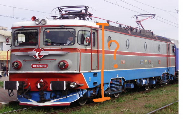

Mesajde SmartBrain pe 12 Oct 2015, 19:18
Am decis sa pun aceasta poza pentru a se intelege mai bine la ce ma refer , de la NSS pana la acoperis trece locomotiva de 4000 mm sau nu ?
La fel si cu intrebarea pusa mai sus in legatura cu vagonul .

Din ce vad eu marcat de tine in poza ai dori sa afli inaltimea de la nisipar la acoperis. Asta chiar nu am cum sa aflu si sincer nu ma duc sa masor locomotivele si cu atat mai putin vreun model in miniatura la "scara". Nu ar fi imposibil sa aflu, insa in perioada asta am lucruri cu mult mai importante de facut si foarte putin timp de forum. Poate cineva isi face timp si pentru dilema ta. Toate cele bune. :)

Mesajde Trifu22 pe 20 Oct 2015, 20:42
inaltima pe care ti-am dat-o a fost de la ciuperca sinei pana la scafa
Re: O serie de intrebari .
Mesajde SmartBrain pe 22 Oct 2015, 19:35
Trifu22 scrie:inaltima pe care ti-am dat-o a fost de la ciuperca sinei pana la scafa
Din cate stiu mi-ai dat o inaltime de 4620 care este de la NSS la pantograf nu pana la acoperis ...
