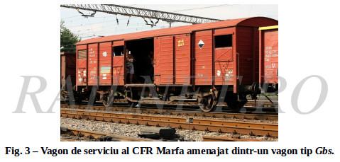

Compunerea trenurilor de marfa deservite de partida de manevra pe sectie.
Trenurile de marfa care sunt deservite de partida de manevra pe sectie, trebuie sa aiba de regula, in compunerea lor un vagon de serviciu amenajat de catre operatorul de transport feroviar, in care sa ia loc partida de manevra pe sectie si alti agenti (Fig.3).
Fig.3 / Foto: Daniel

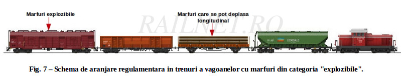

- Cele din categoria "explozibile".
Vagoanele incarcate cu marfuri periculoase din categoria "explozibile" si locomotivele Diesel si electrice, trebuie sa fie despartite de vagoanele a caror incarcatura, in parcurs, se poate deplasa in sens longitudinal (fig.6), printr-un vagon acoperit sau descoperit cu peretii inalti, gol sau incarcat cu marfuri care nu se pot deplasa longitudinal (fig. 7).
Vagoanele in care iau loc insotitorii transporturilor de marfuri periculoase din categoria "explozibile" in cazul in care sunt dotate cu sobe in stare de functionare, se aranjeaza dupa vagoanele incarcate cu marfuri periculoase din categoria "explozibile" despartite de acestea prin cel putin 6 osii de siguranta.
Fig.7 - Schita: Daniel. Elemente grafice folosite: www.soprisan.uv.ro/
Vagoanele repartizate pentru incarcare cu marfuri periculoase din categoria "explozibile" trebuie sa aiba frana automata si de mana izolata, inainte de punerea la incarcare a acestora. Izolarea franei automate si de mana se face de catre personalul autorizat al OTF, prevazut in reglementarile specifice proprii ale acestuia. In acest caz, in partea de sus a documentului de transport se scrie cu culoare rosie mentiunea "FRANA AUTOMATA SI DE MANA IZOLATA – NU SE VOR ACTIONA", iar in "aratarea vagoanelor trenului" in dreptul acestor vagoane rubricile "masa franata automat" si "masa franata de mana" se bareaza. Punerea in functiune a franei automate si de mana la aceste vagoane se face de catre personalul OTF, numai dupa ce vagoanele au fost descarcate.
Cand in compunerea unui tren sunt introduse vagoane incarcate cu marfuri periculoase din categoria "explozibile" IDM avizeaza mecanicul, prin ordin de circulatie. Programarea circulatiei, expedierea si circulatia vagoanelor incarcate cu marfuri periculoase din categoria „explozibile” se face conform reglementarilor specifice in vigoare.
Vagoanele incarcate cu marfuri periculoase din categoria „explozibile” nu se introduc in trenurile care au in compunere vagoane care transporta oameni, exceptand vagoanele in care iau loc insotitorii acestor marfuri. In trenurile cu transporturi militare se pot introduce asemenea vagoane numai in conditiile stabilite de organele militare.
Vagoanele incarcate cu marfuri din categoria "explozibile" trebuie sa fie aranjate in corpul trenului avand ca vagoane de acoperire cel putin:
- a) 12 osii dupa locomotiva care trage trenul sau dupa locomotiva intercalata, daca exista;
- b) 6 osii inaintea locomotivei intercalate sau a locomotivei care impinge trenul.
Vagoanele incarcate cu marfuri periculoase din categoria "explozibile" trebuie sa fie aranjate in corpul trenului inaintea vagoanelor cu marfuri periculoase din categoria "incendiabile" si separate de acestea prin cel putin 6 osii de siguranta. Ca osii de siguranta nu pot fi folosite vagoane incarcate cu produse petroliere.

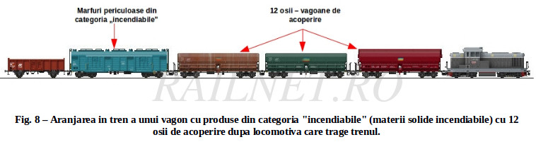

- Aranjarea in trenuri a vagoanelor incarcate cu marfuri periculoase din categoria "incendiabile".
Vagoanele incarcate cu marfuri periculoase din categoria "incendiabile" cu exceptia celor cisterna incarcate cu produse petroliere – benizne, motorine, pacura, titei – trebuie sa fie aranjate in corpul trenului avand ca vagoane de acoperire, cel putin:
- a) 12 osii dupa locomotiva care trage trenul (fig. 8) sau dupa locomotiva intercalata, daca exista;
Fig.8 - Schita: Daniel. Elemente grafice folosite: www.soprisan.uv.ro/
Vagoanele incarcate cu marfuri periculoase din categoria "incendiabile" pot fi aranjate si la urma trenului, daca trenul nu are locomotiva impingatoare. In cazul in care vagoanele acoperite, incarcate cu marfuri periculoase din categoria "incendiabile" au usile si obloanele in buna stare si inchise, pot fi aranjate imediat dupa locomotiva/locomotivele din capul trenului sau inaintea locomotivelor intercalate si impingatoare.

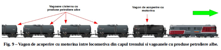

- Aranjarea in trenuri a vagoanelor cisterna incarcate cu produse petroliere albe.
Vagoanele cisterna, incarcate cu produse petroliere albe, trebuie sa fie separate de locomotiva din capul trenului prin cel putin un vagon gol sau incarcat cu alte marfuri decat cele periculoase din categoria "explozibile", iar in lipsa acestuia prin cel putin un vagon incarcat cu produse petroliere negre sau motorina (fig.9).
Fig.9 - Schita: Daniel. Elemente grafice folosite: www.soprisan.uv.ro/
Exceptie de la aceste prevederi fac trenurile formate numai din vagoane cisterna, incarcate cu produse petroliere albe, la care nu se asigura vagon de acoperire.

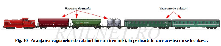

- Aranjarea vagoanelor in trenurile mixte.
In trenurile mixte vagoanele se aranjeaza de catre personalul OTF conform reglementarilor specifice in vigoare, respectandu-se urmatoarele:
- a) aranjarea vagoanelor de calatori in trenurile mixte se face la urma trenului, in perioada in care nu se incalzesc (fig.10) si dupa locomotiva, in perioada de incalzire, cu respectarea regulilor stabilite pentru trenurile de calatori;
- b) vagoanele de calatori se separa prin cel putin un vagon acoperit, gol sau incarcat cu marfuri care nu se deplaseaza longitudinal, de vagoanele descoperite incarcate cu busteni, stalpi, sine sau alte materiale asemanatoare care se pot deplasa in sens longitudinal in timpul mersului.
Fig.10 - Schita: Daniel. Elemente grafice folosite: www.soprisan.uv.ro/
Vagoanele incarcate cu marfuri periculoase din categoria "explozibile", "radioactive", "clor lichid", "gaze lichefiate", "incendiabile" sau rau mirositoare nu se introduc in trenurile mixte.
Aranjarea vagoanelor de marfa in trenurile mixte se face in ordinea geografica a statiilor in care se manevreaza.

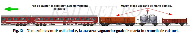

Introducerea vagoanelor de marfa in trenurile de calatori.
(1) Este interzis a se introduce vagoane de marfa goale sau incarcate in trenurile de calatori, cu exceptia trenurilor de persoane, la care se admite atasarea vagoanelor incarcate cu anumite marfuri, in conditiile stabilite prin conventii incheiate intre operatorii de transport feroviar (de regula trenuri Regio).
(2) Vagoanele de marfa goale sau incarcate se ataseaza la urma trenului.
(3) Exceptie de la prevederile alin. (2) fac vagoanele de marfa cu 4 sau mai multe osii, care se pot introduce imediat dupa locomotiva sau locomotivele in actiune din capul trenului, cu conditia ca in perioada de incalzire acestea sa aiba si conducta de trecere pentru incalzire.
(4) Numarul maxim de osii al vagoanelor de marfa care se admite a fi atasate sau introduse la un tren de persoane este de 8 osii (fig.12).
Fig.12 - Schita: Daniel. Elemente grafice folosite: www.soprisan.uv.ro/
5) Numarul total de osii al unui tren de persoane in care s-au introdus vagoane de marfa, nu trebuie sa depaseasca pe cel admis pentru circulatia trenurilor de calatori, iar tonajul trenului nu trebuie sa depaseasca tonajul prevazut in livretul de mers pentru trenul respectiv.
(6) Procentul real de masa franata stablit dupa atasarea vagoanelor de marfa, trebuie sa fie cel putin egal cu procentul de masa franata prevazut in livret pentru trenul respectiv, pe portiunea de linie pe care circula vagoanele de marfa introduse in tren.
(7) La vagoanele de marfa care se ataseaza la urma trenurilor de persoane, se admite ca acestea sa nu fie echipate cu semnal de alarma.
