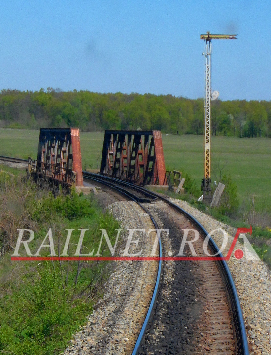

d. de ramificaţie, pentru permiterea sau interzicerea trecerii unui tren peste o ramificaţie sau joncţiune din linie curentă, o traversare
de linii la acelaşi nivel, o încălecare-descălecare de linii cu ecartament diferit, sau peste un pod cu grinzi mobile;

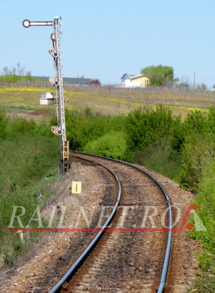

- 1. Semnalele de circulaţie şi semnalele de manevră trebuie să fie amplasate pe partea dreaptă a căii, în sensul de mers al trenurilor sau cel mult deasupra axei căii.
- 2. Pe liniile duble, pentru circulaţia pe linia din stânga, semnalele: de trecere ale blocului de linie automat, prevestitoare, de avarie, la trecerile la nivel, de avarie la tuneluri, de intrare, de ramificaţie, precum şi semnalele repetitoare se pot monta, pe partea stânga a sensului de mers, cu condiţia ca acestea să nu poată fi considerate că aparţin altor linii sau direcţii de mers şi să fie amplasate in toate directiile pe aceeaşi parte, pe intervalul dintre staţii.

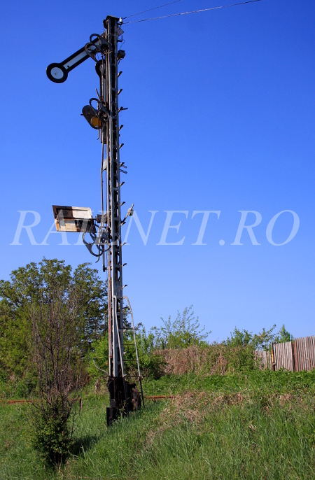

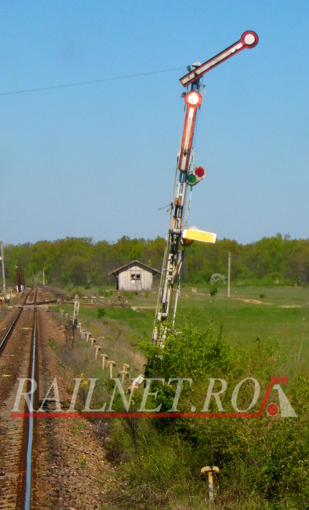

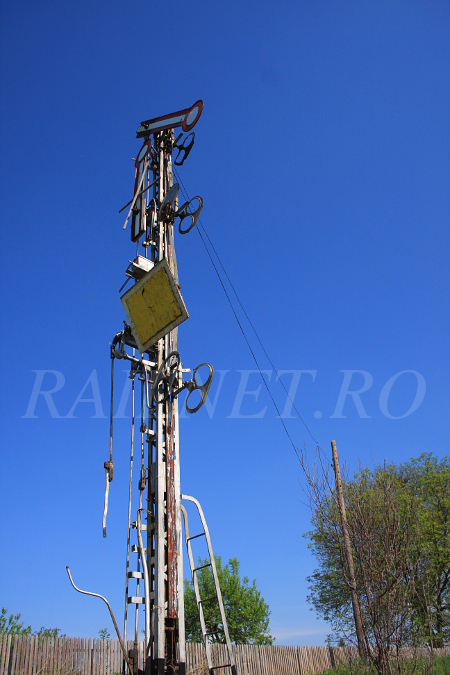

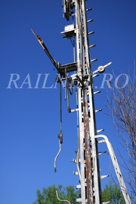

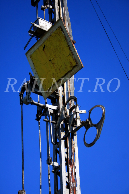

Indicaţia semafoarelor este dată de poziţia braţelor şi paletelor acestora. Pe timp de noapte semafoarele se iluminează calendarului de iluminare.
Pentru creşterea vizibilităţii se admite că braţele şi paletele acestora să fie acoperite pe partea dinspre tren cu materiale reflectorizante.

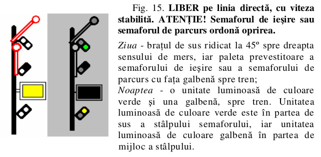

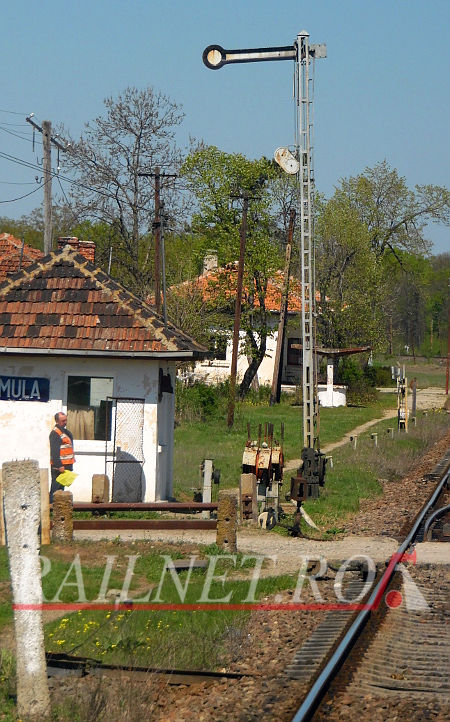

- SEMAFORUL DE INTRARE
- - Semaforul de intrare dă următoarele indicaţii:

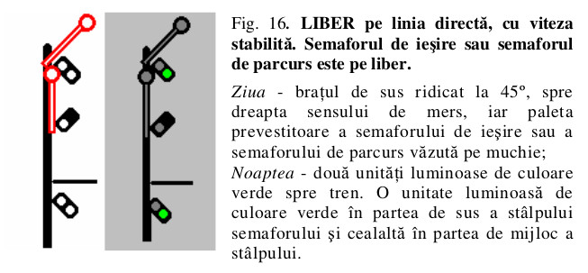

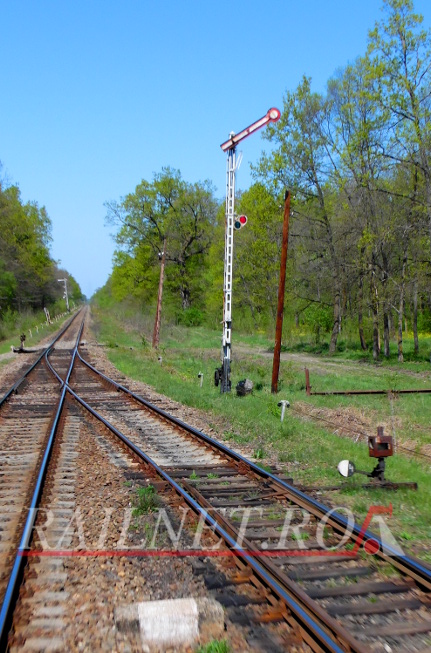

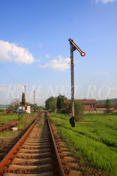

- SEMAFORUL DE IESIRE
- - Semaforul de ieşire are un braţ, dacă dintr-un capăt al staţiei se iese într-o singură direcţie şi două braţe dacă se poate ieşi în doua direcţii, caz în care indică şi direcţia de mers.
Semaforul de ieşire cu un braţ dă următoarele indicaţii:
- - Semaforul de ieşire cu două braţe dă următoarele indicaţii:
