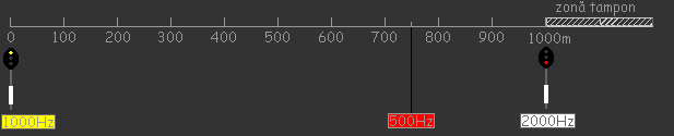

Cum functioneaza?
Teoria functionarii este (teoretic) simpla (daca ar fi practic asa simplu nu ar mai fi nemtesc...)
Daca semnalul indica liber cu viteza stabilita, atunci toti inuctorii de pe acel bloc (distanta cuprinsa intre doua semnale) sunt dezactivati si nu au influienta asupra trenului. Daca semnalul indica oprire, atunci toti inductrii sunt activi.
La semnalul galben, dinaintea semnalului ce indica oprirea, este activ inuctorul de 1000Hz. La trecerea peste acesta, mecanicul trebuie sa anunte sistemul apasand butonul "ATENTIE" in patru secunde ca a luat in vedere indicatia semnalului, alftel are loc franarea trenului. In acelsi timp mecanicul trebuie sa reduca viteza trenului la o anumita valoare intr-o anumita distanta.
Urmatorul inductor este cel de 500 Hz unde viteza este verificata iar cu o limita si mai mica. Toate acestea pentru a nu se depasi semnalul care indica oprirea, din cauza ca mecanicul a apasat ATENTIE la inductorul de 1000Hz si nu a franat suficient sau deloc.
La semnalul care indica oprirea este activ un inductor de 2000Hz. Acest inductor daca este depasit de catre locomotiva, cauzeaza franarea de urgenta a trenului pana la oprire. Dincolo de acest semnal exista o zona tampon pana la punctul periculos (un macaz atacat in fals, alt tren, linii rupte, etc.)

Multumesc. as dori sa precizez ca schemele de mai sus IMI APARTIN! sunt facute in itregime de mine in PAINT
