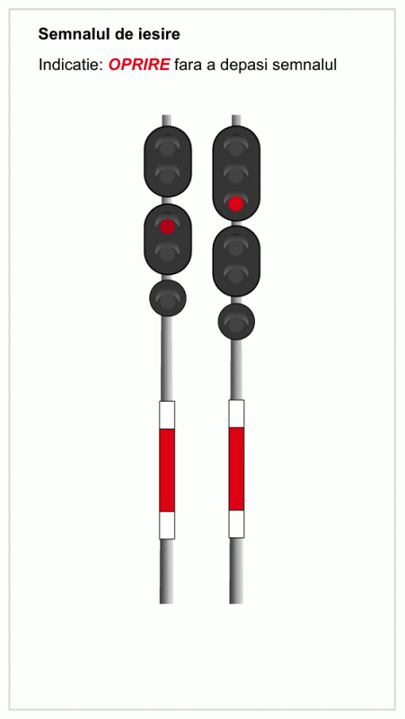

Absolut fals Trifule! Singurul lucru adevarat e ca semnalul stins ordona oprirea.
Focul alb?! Ce foc alb? De unde?
Asta nu e un semnal BL(vezi-le si pe cele din zare care au reperul alb cu rosu la mijloc). Depasirea lui se face ca si la un semnal de iesire defect,metodologia de lucru fiind diferita de sistemul de circulatie pe care se afla statia respectiva: fara BLA, cu BLA banalizat, BLA specializat, etc.In functie de asta diferind si pana unde merge cu 20km/h.
PS1. semnalele care au reperul alb cu rosu la mijloc se depasesc doar in baza semnalului de chemare sau ordin de circulatie,nicidecum de capul mecanicului.
PS2. biroului de miscare aka IDM nu ii se zice dispecer,pentru a nu fi confundat cu energoDispecer-ul,care are o cu totul alta treaba.

de edy_cfr
Acesta este semnalul din poza
Sursa http://www.railwayfan.ro

de Trifu22
si aia de jos de tot ultima lampa singura
nu e focul alb adica lampa de alb lunar adica semnalul de chemare? zi... tre' sa-ti desenez?

de edy_cfr
Nu neaparat. Poate fi alb cu fanta sau alb lunar pt manevra. Semnalele de iesire se doteaza cu semnal de chemare doar daca dau acces spre sectii de circulatie cale dubla sau simpla fara BLA sau cu BLA specializat.
Si chiar daca ar fi cu chemare , este un semnal ce nu se depaseste fara ordin de circulatie (deci nu are de ce sa ia legatura cu "dispecerul") avand reperul cu rosu la mijloc, circulatia facandu-se in conditiile trecute in acel ordin.

de Trifu22
nu inteleg ce dracu e asa greu de inteles. semnalul care l-a pozat vladyz are unitate optica alb lunar. aceasta poate fi folosita pentru chemarea trenului in statie in caz ca nu functioneaza semnalul, sau da indicatii dubioase.

de edy_cfr
Ne întoarcem de unde am plecat. Studiază poza atent şi o să vezi în zare cel puţin în 5 semnale în aceeaşi direcţie de mers. Aia nu duce decât la ideea că semnalul din poza este un semnal de ieşire. Nu are cum fi un semnal de intrare pentru că acesta e un singur semnal per un fir de circulaţie. Şi m-aş mira să fie acolo 6 fire de circulaţie + că peroanele îmi întăreşte ideea că e poza făcută în staţie şi sunt toate semnale de ieşire.
Acum că am lămurit, ce tren să primeşti în staţie când tu eşti deja în staţie?
PS: de unde nu şti că albul ăla e pentru manevră oare?

de ionutz72
Un semnal de iesire cu ultima unitate optica ce nu este alb lunar :whistle:

de Trifu22
si edy_cfr a spus ca exista fara alb lunar/ asta e cu fanta adica ies din abatere spre stanga

de ionutz72
Trifu22 scrie:si edy_cfr a spus ca exista fara alb lunar/ asta e cu fanta adica ies din abatere spre stanga
O lumina verde, si zici ca iese in abatere?!
Fanta inseamna ca iese pe firul din stanga,nu spre stanga... :lol:
