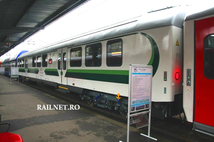

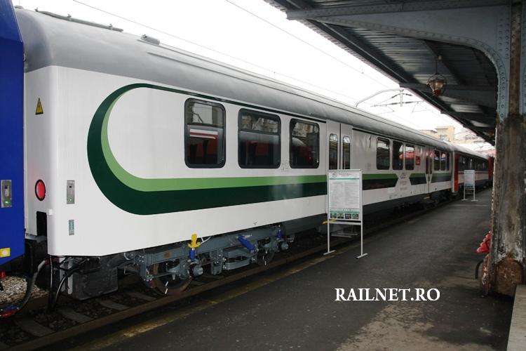

In cele ce urmeaza am sa va vorbesc mai detaliat despre un vagon de clasa 1a care mi-a atras atentia in mod desoebit anul acesta la Zilele Feroviare. Este vorba de noul 10-31 al celor de la Remar Pascani, care dupa ce anul trecut au dat lovitura cu modernizarea absolut de exceptie a TE-urilor, anul acesta demonstreaza clar ccea ce pot face dintr-un vechi 11-47 (tip Bonanza) fabricat la Arad in anii '70.
Caracteristici generale (conform producatorului):
Gabarit: UIC 505-1
Ecartament: 1435mm
Lungimea peste fetele tampoanelor necomprimate: 24.500mm
Lungimea sasiului intre fetele traverselor frontale: 23.200mm
Latimea exterioara maxima a cutiei vagonului: 2.880mm
Inaltimea maxima a vagonului: 4.050mm
Tara: 43t
Viteza maxima de circulatie: (cu bog. Minden-Deutz cu frana cu saboti) 140km/h
Raza minima a curbei in care se inscrie: in linie curenta: 150m / in linie de garare: 80m

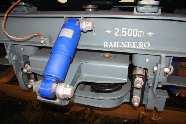

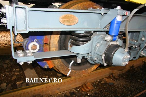

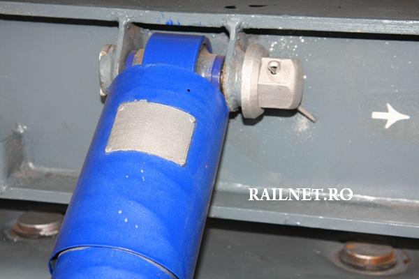

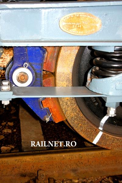

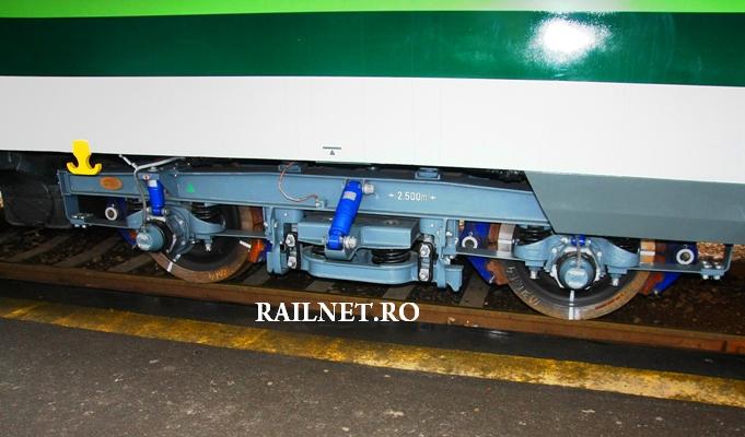

Boghiul
tipul bohiului: Minden-Deutz
Ampatamentul boghiului: 2.500mm
Diametrul cercului de rulare: 920mm
Ansamblu - sabot de frana, arcuri, amortizor si cutie de osie CU3 cu rulmenti cu role cilindrice.jpg
Cadru, arcurie elicoidale exterioare, inele de suspensie amplasate sub traversa superioara a boghiului.jpg
Boghiu Minden-Deutz pentru 140kmh modernizat la Remar Pascani in anul 2009.jpg

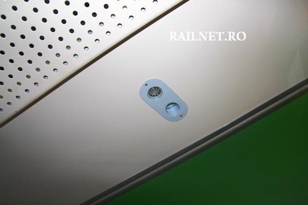

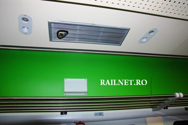

Iluminat 24 V c.c.
Fluorescent si cu LED-uri, lampi de citit cu LED-uri
Lampi finale cu LED-uri
Incalzire, ventilatie si climatizare
Sistem sonorizare
Comunicarea intre vagoane se realizeaza prin fisa cu 18 pini conform UIC 558 si 556

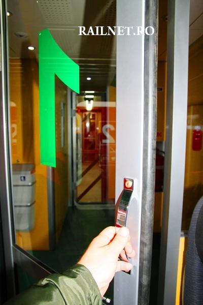

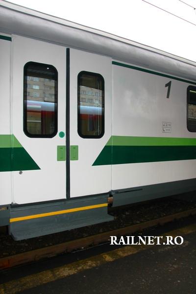

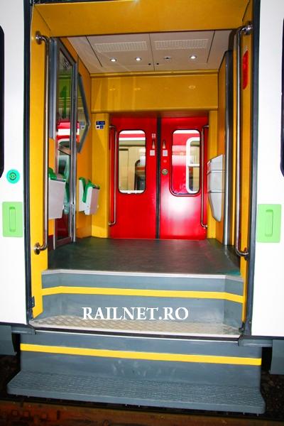

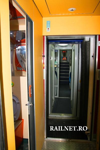

Usile:
Usi de acces rulante, cu actionare electrica si inchidere centralizata
Usi intercomunicatie cu actionare electropneumatica
Usi salon cu actionare manuala

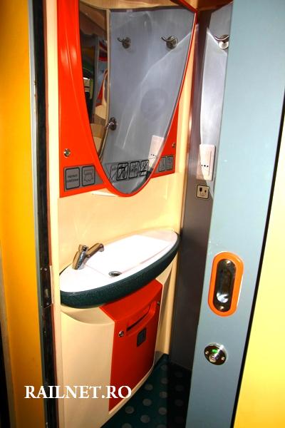

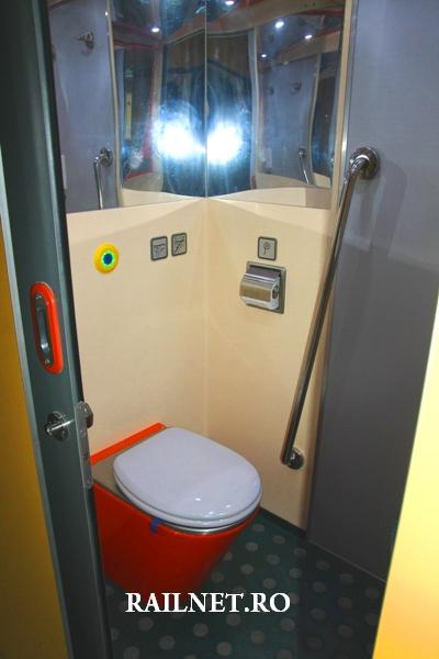

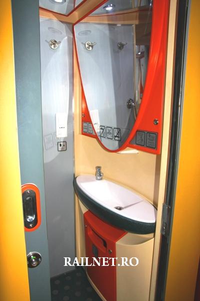

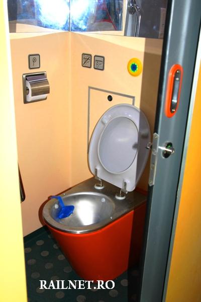

Instalatia sanitara:
Doua instalatii WC ecologic cu descarcare tip vacuum
Doua rezervoare de apa de 400l
Doua rezervoare de retentie de 200l
Variante: toaleta amenajata pentru persoane cu dizabilitati fizice

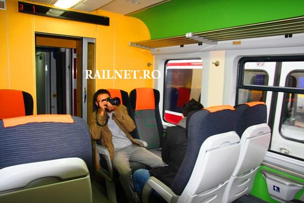

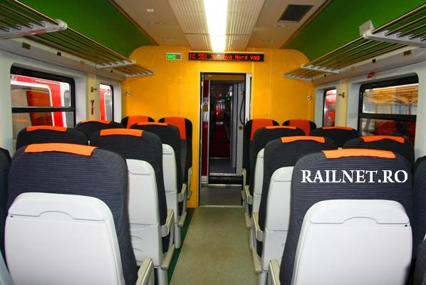

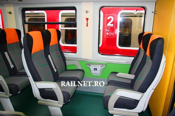

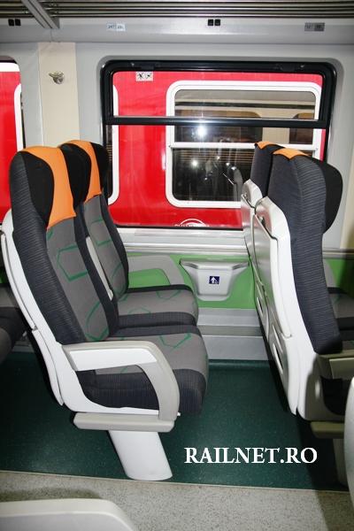

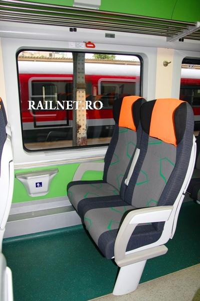

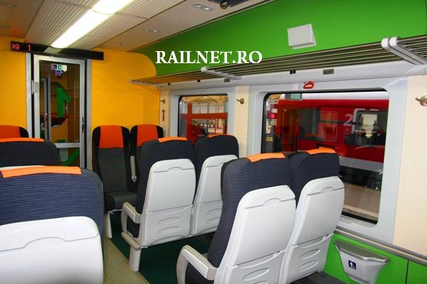

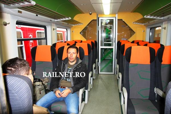

Locuri:
-vagon salon clasa I seria 1031 - 60 locuri de sezut
-vagon son clsa a II-a seria 2031 - 80 locuri de sezut

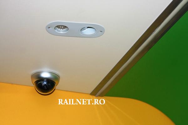

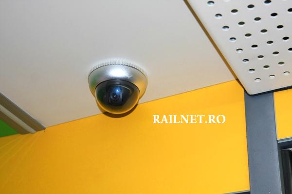

Echipamente imbarcate:
Sistem supraveghere video
Sistem GPS, WLAN pt. vagpn salon clasa Ia
Sistem informare pasageri: 2 unitati display cu LED-uri amplasate in exteriorul vagonului si 3 unitati cu display amplasate in interior (cate una in fiecare salon)
Camera de supraveghere pe plafonul peretelui ce desparte salonul de holul intermediar.jpg

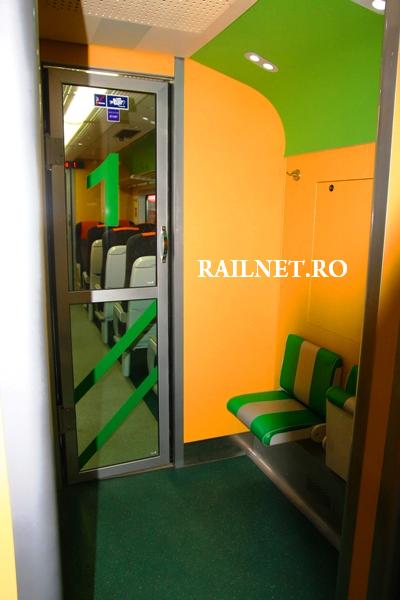

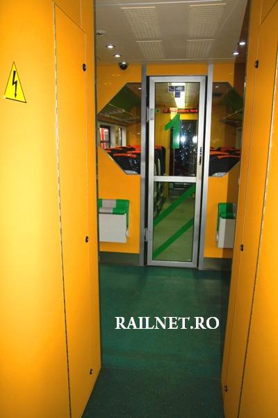

De retinut ca holurile intermediare dintre saloane au fost modificate astfel incat mai exista posibilitatea folosirii a inca 2 locuri cu scaune rabatabile pentru versiunea standard 10-31.
Hol intermediar marit cu 2 locuri inainte de salonul de mijloc a vagonului.jpg
Sper ca in viitorul apropiat astfel de vagoane sa intre in dotarea CFR Calatori si sa le vedem pe majoritatea trenurilor personale, cu conditia ca si publlicul calator sa aprecieze eforturile de modernizare si banii cheltuiti pentru ridicarea confortului pe calea ferata. Felicitari celor de la Remar Pascani! :clap: :clap: :clap:
