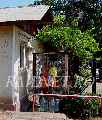

Bariera mecanica este dotata si cu o plasa de protectie, pentru supravegherea trenului prin defilare de catre pazitorul de bariera (fig.5).

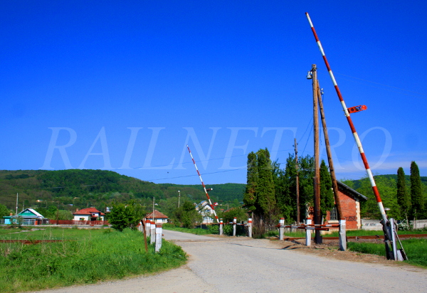

Pozitia normala a barierelor (fig.6) la TN-urile tip B, este cea in pozitie deschisa si poate fi modificata numai in cazuri bine justificate, cu aprobarea conducerii structurii regionale a administratorului infrastructurii feroviare. Pozitia normala a barierelor, poate fi "deschis" sau "inchis" in functie de specificul statiei din care face parte, sau a statiei careia postul de bariera din linie curenta este afiliat si conform cu REGULAMENTUL DE FUNCTIONARE A POSTULUI DE BARIERA existent in PTE-ul statiei apartinatoare.
Fig.6 - Foto: Daniel
Daca bariera mecanica se afla in dependenta cu macazuri (cazul macazurilor cu incuietori cu cheie ce depind de semafoare), atunci bariera respectiva detine si o Instructie de Manipulare a Barierei.

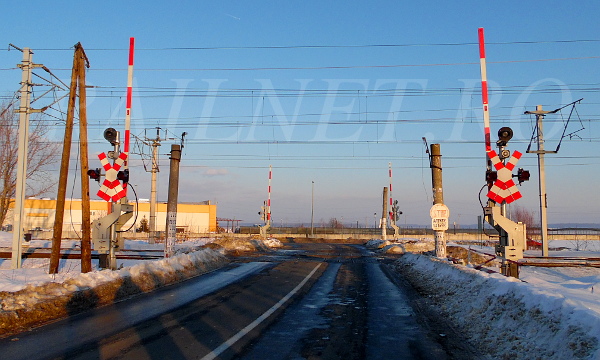

Este o instalatie dotata cu semibariere, care permite sau interzice circulatia rutiera prin pasaj si avertizeaza existenta unui pericol pentru circulatia trenurilor prin pasaj (fig.7).
Fig.7 - Foto: Daniel

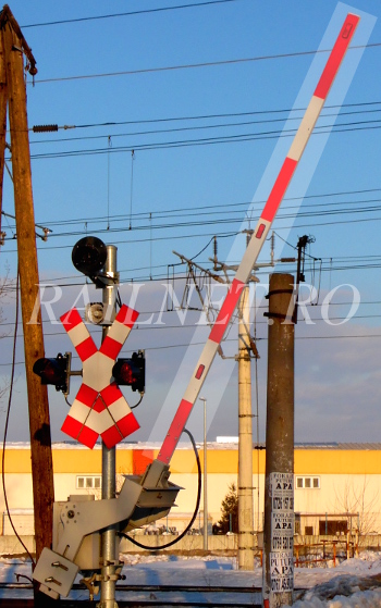

- o semicumpana (fig.9) care coboara dupa un interval de aproximativ 12-15 secunde de la declansarea indicatiei de interzicere a circulatiei prin pasaj.
Fig.8 - Foto: Daniel
Fig.9 - Foto: Daniel

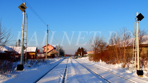

Semnalul de avarie la trecerile la nivel, se compune dintr-un stalp care are la partea de sus un panou in forma de romb pe care este asezată o unitate luminoasa (fig.16); functia semnalului de avarie poate fi exercitata si de catre un semnal de trecere al blocului de linie automat prevazut cu reper sub forma unei placi rombice de culoare alba cu chenar negru pe margine, pe care sunt inscrise cu negru literele "Av" (fig.17).
Fig.16 - Foto: Daniel

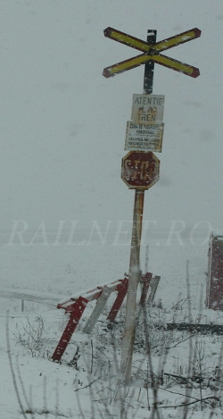

4. Treceri la nivel semnalizate numai cu indicatoare rutiere – tip IR.
Sunt treceri la nivel cu circulatie nedirijata (fig.20).
Fig. 20 - Foto: Daniel
Indicatorul este format (fig.21):
- dintr-un reper in forma de X – numit si Crucea Sf. Andrei, daca trecerea la nivel este pe linie simpla, respectiv traverseaza o singura linie de cale ferata, 2 repere in forma de X daca intersecteaza o cale ferata dubla, multipla sau traverseaza mai multe linii de cale ferata;
- un panou cu inscriptia ATENTIE LA TREN;
- un indicator STOP.
Fig. 21 - Foto: Daniel
La aceste treceri la nivel conducatorul auto trebuie sa opreasca si sa se asigure ca nu se apropie trenul. In cazul efectuarii miscarilor de manevra, peste un pasaj cu circulatie rutiera nedirijata conducatorul manevrei trebuie sa trimita un agent din partida de manevra inaintea convoiului de manevra pentru a opri circulatia rutiera.

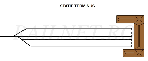

O singura adaugare as avea. Daca TN este in incinta statiei sau in apropierea semnalelor de intrare, functia de AV o preia semnalele de intrare/si/sau cele de iesire.
Asta fara a avea acel indicator AV. Depinde foarte mult de configuratia din teren.
Pot sa ma laud cu un pasaj cu 6 linii. :mrgreen:
https://goo.gl/maps/Zbi3DgYDnsk
PS: acum vad ca nu prea este in regula ca nu are crucea sf.Andrei dubla. :)

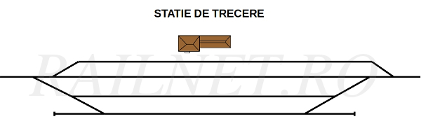

3.Din punct de vedere constructiv:
Statii de trecere - prin care trenurile pot trece dintr-o parte in alta; ele sunt cele mai numeroase de pe orice retea de cai ferate:

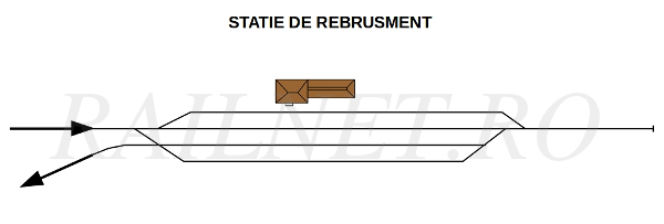

Statii de rebrusment - statiile in care un tren pentru a-si putea continua drumul trebuie sa-si schimbe locomotiva de la cap la urma:
Schita: Daniel

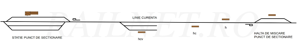

Halte de miscare - sunt amenajate pentru incrucisari si treceri inainte de trenuri. Acestea nu executa trafic comercial, exceptional se pot vinde un numar redus de bilete pentru calatori. Cu alte cuvinte, ele sunt statii fara trafic comercial, cu o structura organizatorica mai redusa decat o statie intermediara.
Halte comerciale:
Ele se infiinteaza pentru a da posibilitatea de urcare si coborare a calatorilor din trenurile de persoane si/sau pentru executarea operatiilor de introducere - scoatere a vagoanelor de marfa la - de la fronturile de incarcare - descarcare. Haltele comerciale pot fi:
- hcv - Halta comerciala deschisa traficului de calatori si marfuri cu vanzator de bilete (este deservita de un agent, revisor de ace pentru executarea operatiilro de introducere - scoatere a vagoanelor de marfa de la fronturi, iar in traficul de calatori se vand legitimatiid e calatorie);
- hc - Halta comerciala deschisa traficului cu vanzator de bilete;
- h - Halta comerciala deschisa traficului de calatori fara vanzator de bilete.
Schita: Daniel
