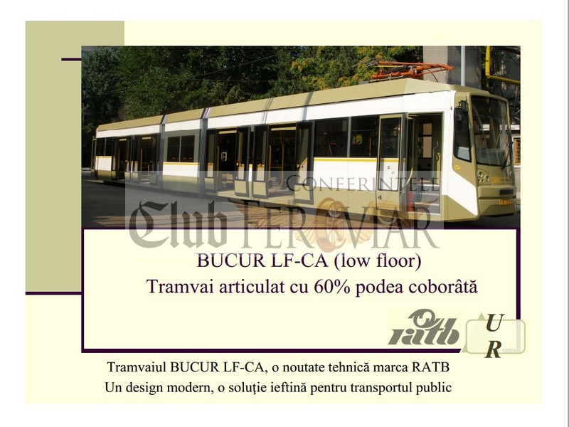

Mesajde Vatmanu076 pe 26 Iun 2013, 12:42
SURSA : conferinte.clubferoviar.ro
BUCUR LF-CA (low floor)
Tramvai articulat cu 60% podea coborâtă
Tramvaiul BUCUR LF-CA, o noutate tehnică marca RATB
Un design modern, o soluţie ieftină pentru transportul public

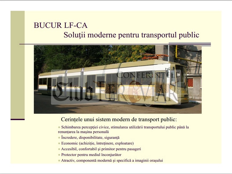

Re: Tramvaiul BUCUR LF-CA, o noutate tehnică marca RATB
Mesajde Vatmanu076 pe 26 Iun 2013, 12:43
Soluţii moderne pentru transportul public

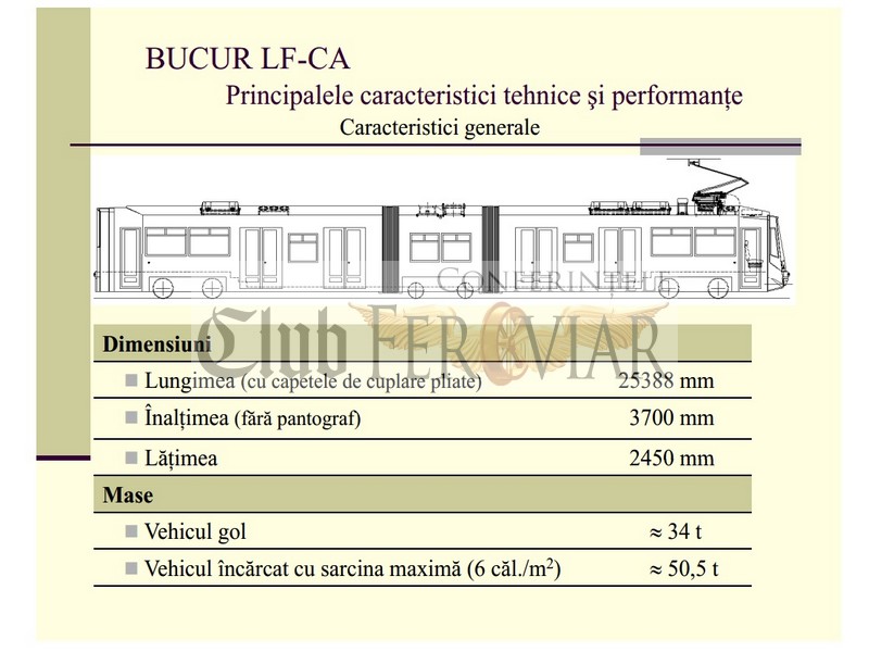

Mesajde Vatmanu076 pe 26 Iun 2013, 12:44
Principalele caracteristici tehnice şi performanțe
Caracteristici GENERALE

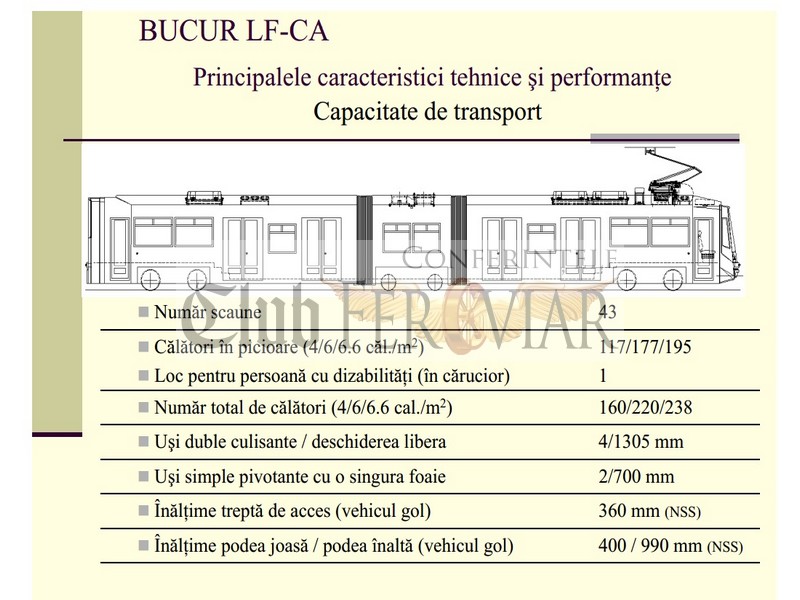

Mesajde Vatmanu076 pe 26 Iun 2013, 12:45
Capacitate de transport

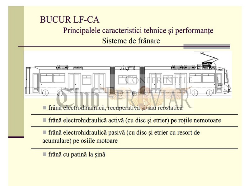

Mesajde Vatmanu076 pe 26 Iun 2013, 12:46
Sistem de franare

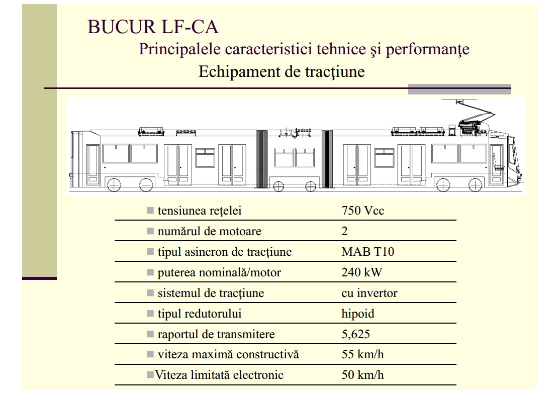

Mesajde Vatmanu076 pe 26 Iun 2013, 12:51
Echipament de tractiune

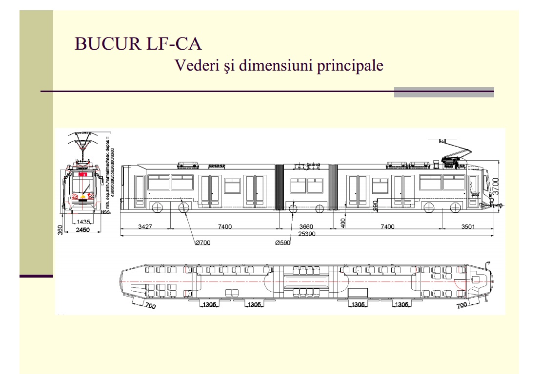

Mesajde Vatmanu076 pe 26 Iun 2013, 12:54
Vederi si dimensiuni

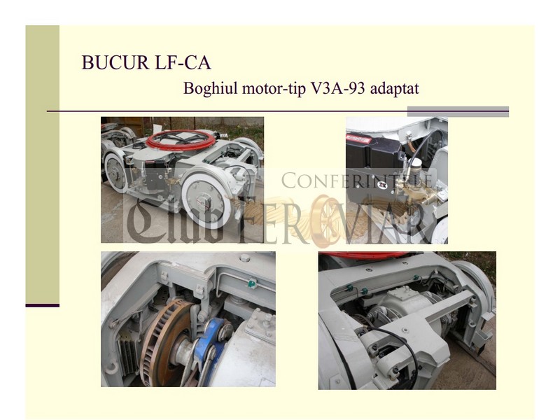

Mesajde Vatmanu076 pe 26 Iun 2013, 12:57
Boghiul motor tip V3A-93 adaptat

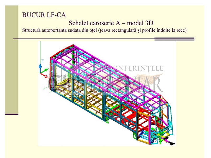

Mesajde Vatmanu076 pe 26 Iun 2013, 12:59
Schelet caroserie A -> Model 3D

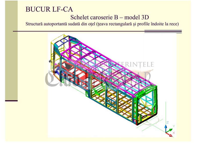

Mesajde Vatmanu076 pe 26 Iun 2013, 13:01
Schelet caroserie B -> Model 3D

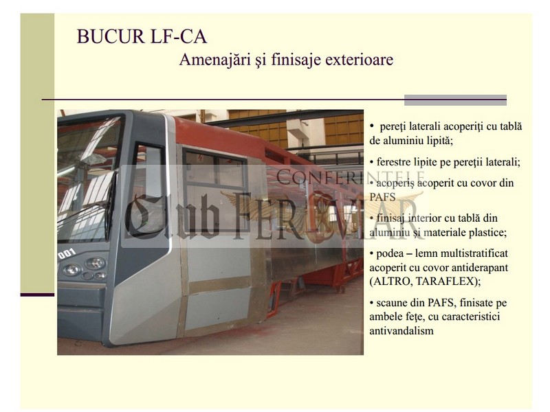

Mesajde Vatmanu076 pe 26 Iun 2013, 13:02
Amenajari si finisaje exterioare

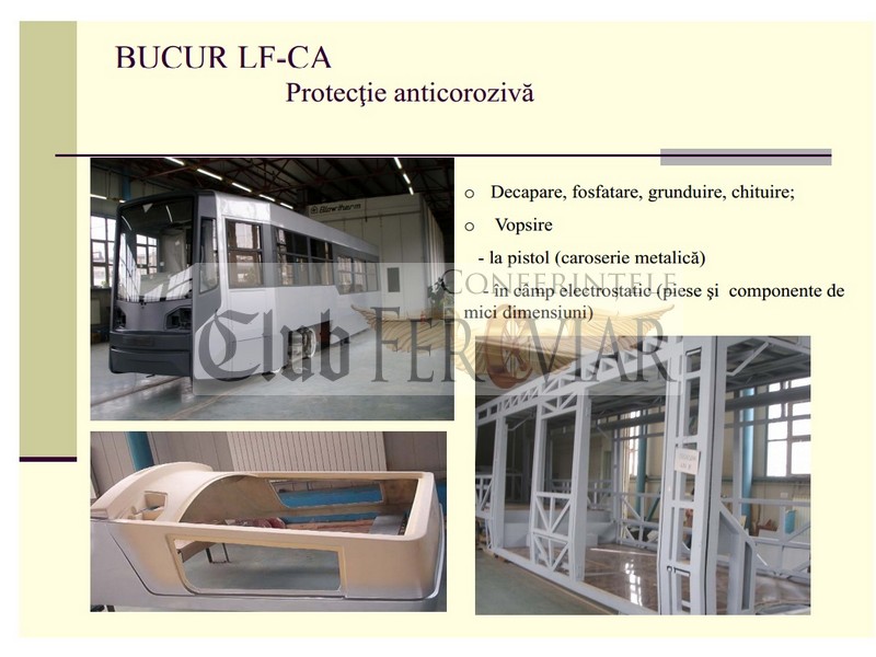

Mesajde Vatmanu076 pe 26 Iun 2013, 13:04
Protecţie anticorozivă

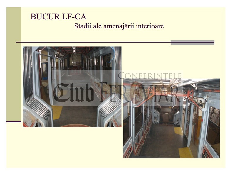

Mesajde Vatmanu076 pe 26 Iun 2013, 13:05
Stadii ale amenajării interioare

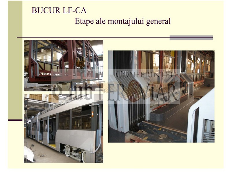

Mesajde Vatmanu076 pe 26 Iun 2013, 13:07
Etape ale montajului general

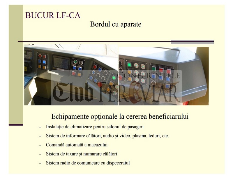

Mesajde Vatmanu076 pe 26 Iun 2013, 13:08
Bordul

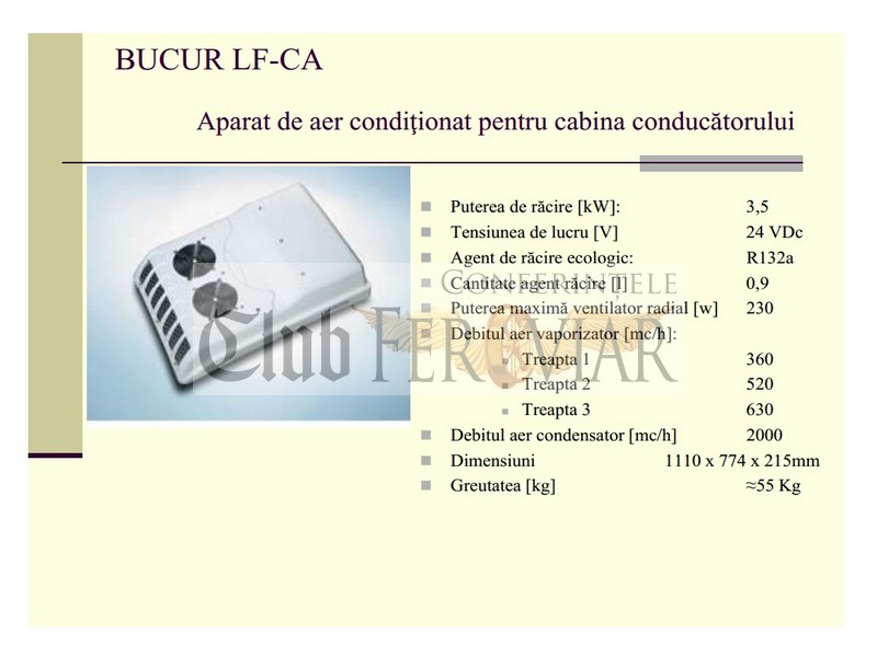

Mesajde Vatmanu076 pe 26 Iun 2013, 13:09
Aerul CONDITIONAT

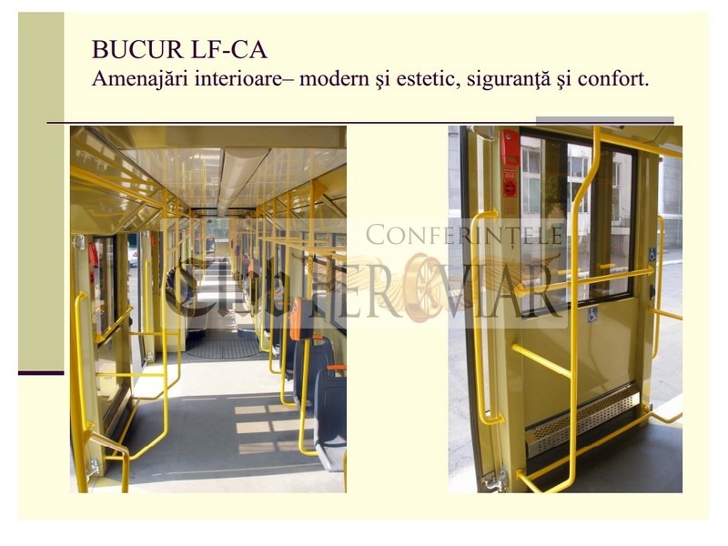

Mesajde Vatmanu076 pe 26 Iun 2013, 13:11
Amenajari interioare

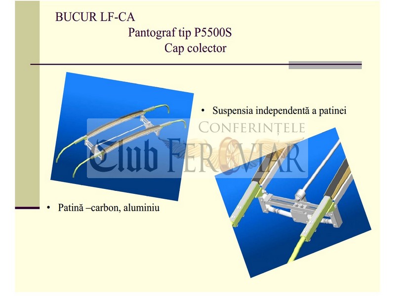

Mesajde Vatmanu076 pe 26 Iun 2013, 13:13
Cap colector
