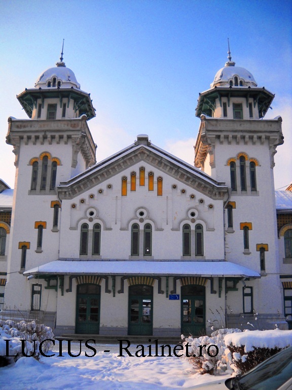

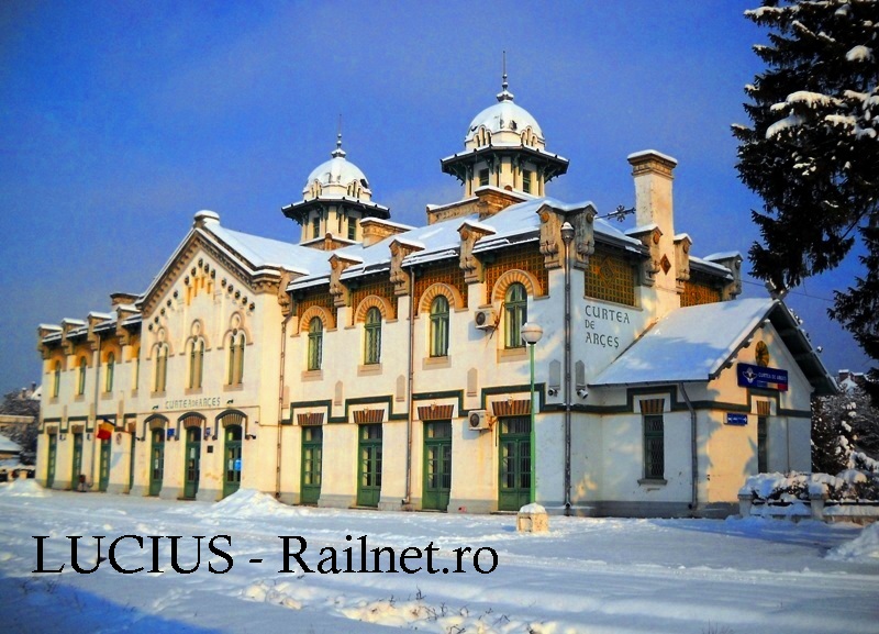

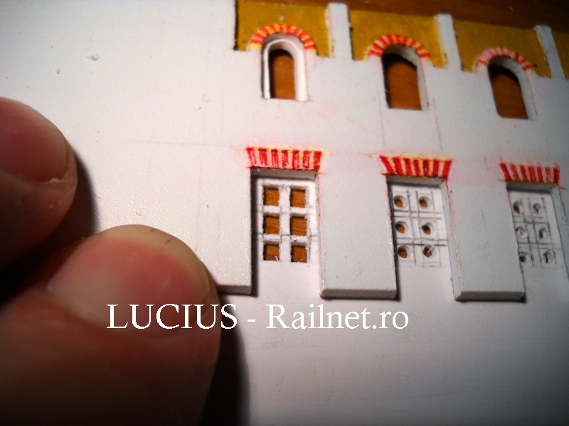

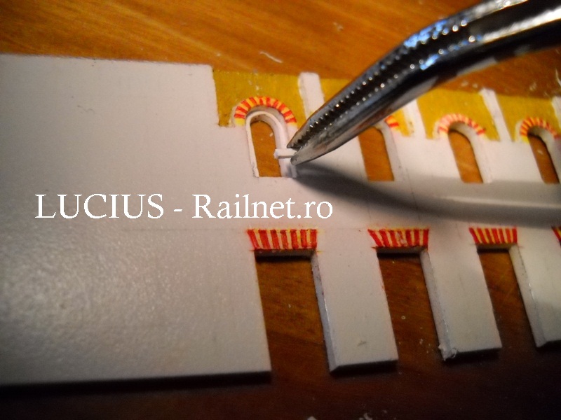

Gara Curtea de Arges este una dintre garile cele mai frumoase din Romania. Realizarea Garii Curtea de Arges la scara Z este o adevarata provocare. Proiectul este complex si voi incerca sa pastram cat mai multe caracteristici ale elementelor de arhitectura, raportate la scara Z, care este o scara mai putin folosita in Romania. Scopul proiectului, dezvoltat special pentru RAILNET, este acela de a realiza, in premiera, lucrari pentru diorame pentru scara Z. Teoretic, dupa informatiile pe care le detinem ar fi singurul proiect de acest gen din tara. Conditia este ca toate elementele sa fie realizate manual. In acest scop, vom desfasura un serial despre etapele realizarii unor structuri, gari, case, si terraformare pentru scara Z. TOATE REALIZATE MANUAL !

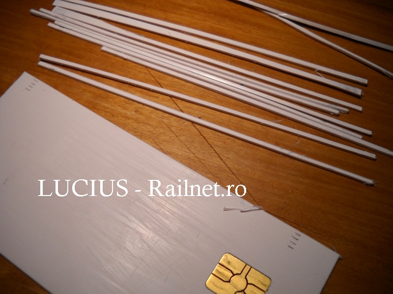

Materialul folosit este plasticul, uneori chiar banalele cartele telefonice sau cardurile bancare uzate. Una dintre conditii, pentru cine se apuca de prostiile astea, este ca nu trebuie sa fie tocmai in toate mintile. Orice psihiatru ar fi fericit daca tipul in cauza s-ar numara printre pacientii sai. Asta inseamna pasiune pura, un hoby obsedant, care pentru amorezatii de viata ar insemna renuntarea la tutun, bautura, cafea, femei etc. Uneori si familia este o grea povara dar , de obicei, "hobistul" care se apuca de treaba asta, se izoleaza de toata lumea, ramanind in contact numai cu tipii la fel de sariti de pe fix ca si el.

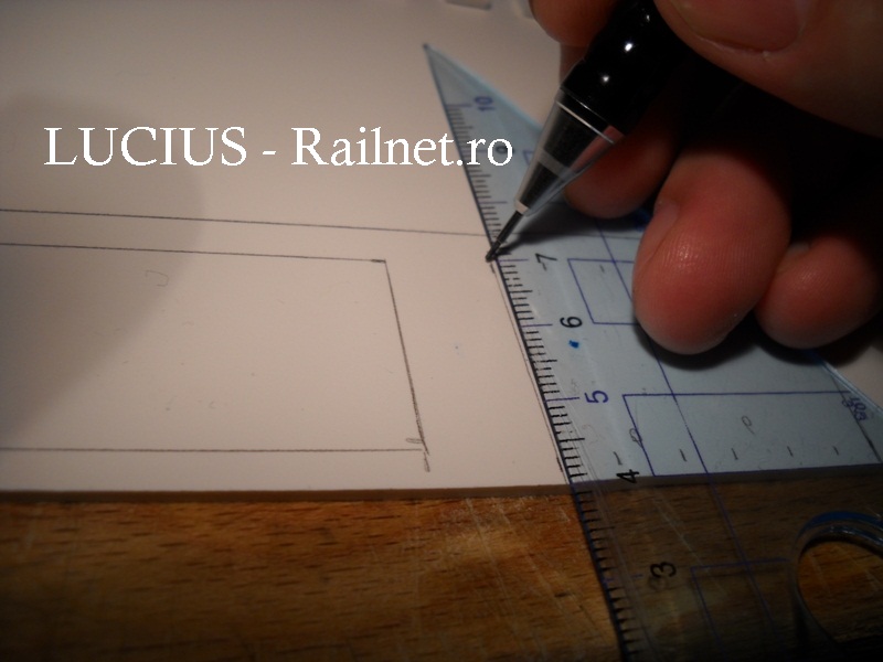

Dupa ce ai rezolvat treaba de sclavie din casnicie, in sfarsit, incepi. Mai intai munca de sisif : Transformarea la scara a fotografiei dupa treapta de la intrare pe care ai masurat-o inainte sa te urci in trenul de retur. E simplu, ai fotografia in fata pe laptop, masori inaltimea treptei si compari raportand la un segment de constructie. Convertesti in centimetri, imparti totul la 220, scara Z adica, si dupa o saptamana esti gata. Simplu ! incepi proiectul !

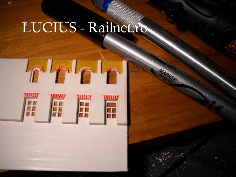

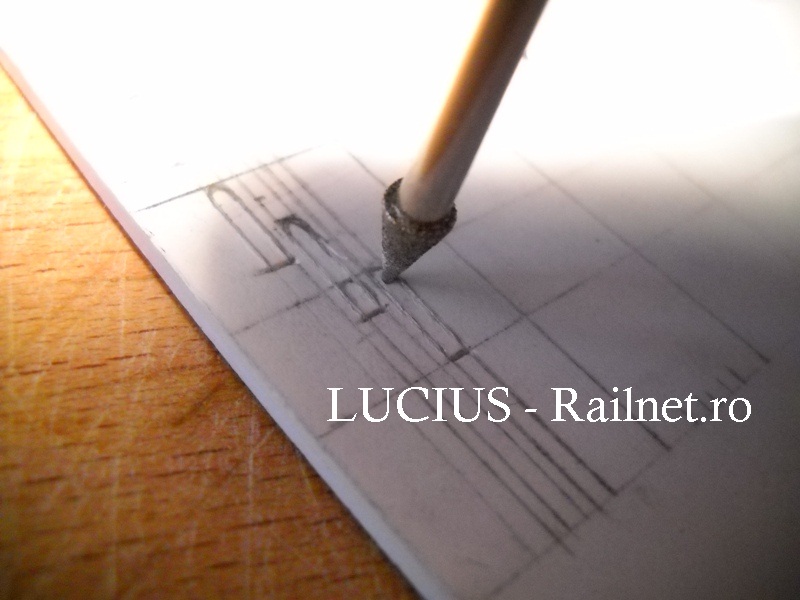

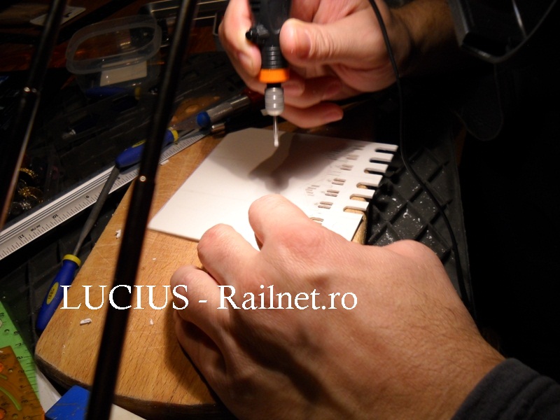

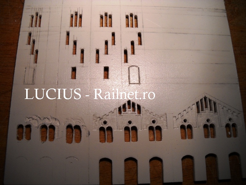

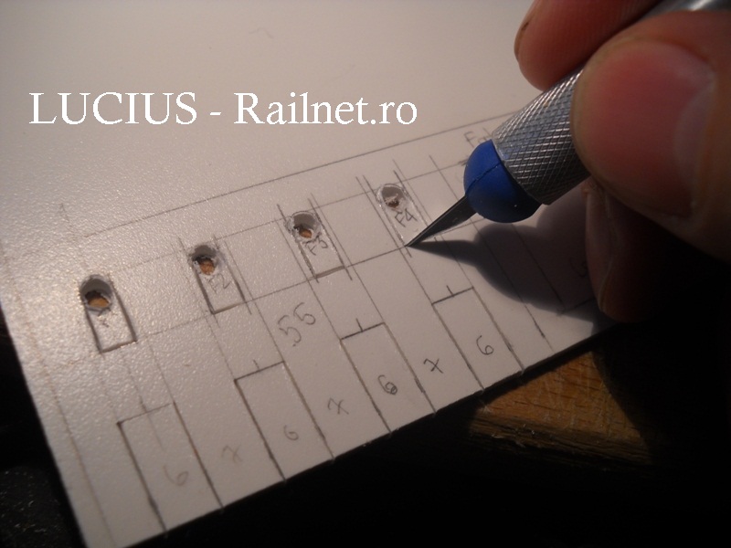

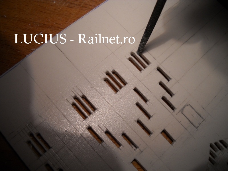

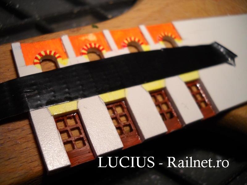

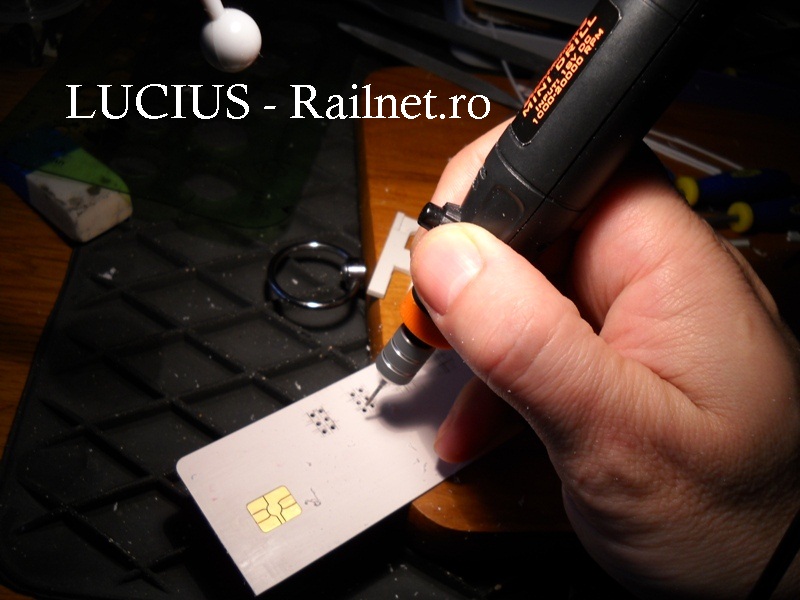

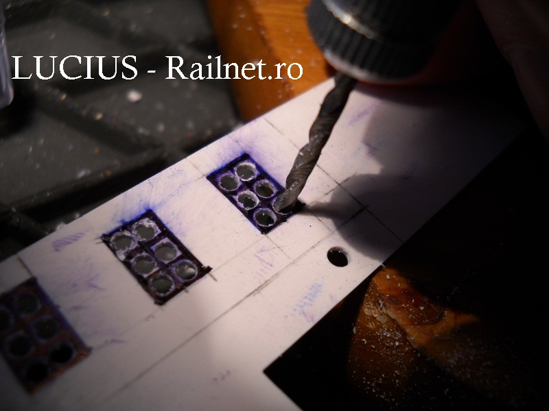

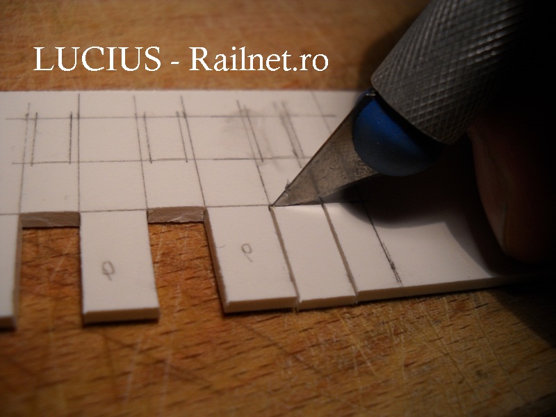

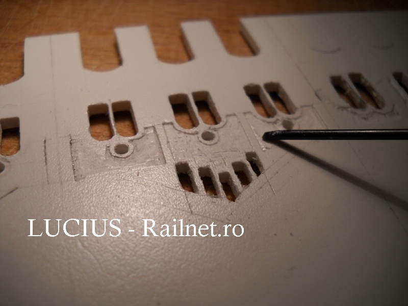

Faci schita apoi trasezi pe plastic toate amanuntele. Trebuie sa fi dotat, insa. Iti trebuie scule. Un driller-pentru gauri mici si prelucrari fine cu toate accesoriile necesare, set de pilute, ochi buni, un fund de bucatarie (nevasta te va ajuta sa-l procuri daca esti cuminte si ascultator), cuttere de diverse dimensiuni, un covoras de masina cu multe profile in cazul in care lucrezi in casa ( Pentru strangerea si blocarea resturilor provenite din prelucrare) rigle din plastic si metal si o mana buna, neafectata de alcool. Apoi rabdare. Daca ai insa obsesie e si rabdare.

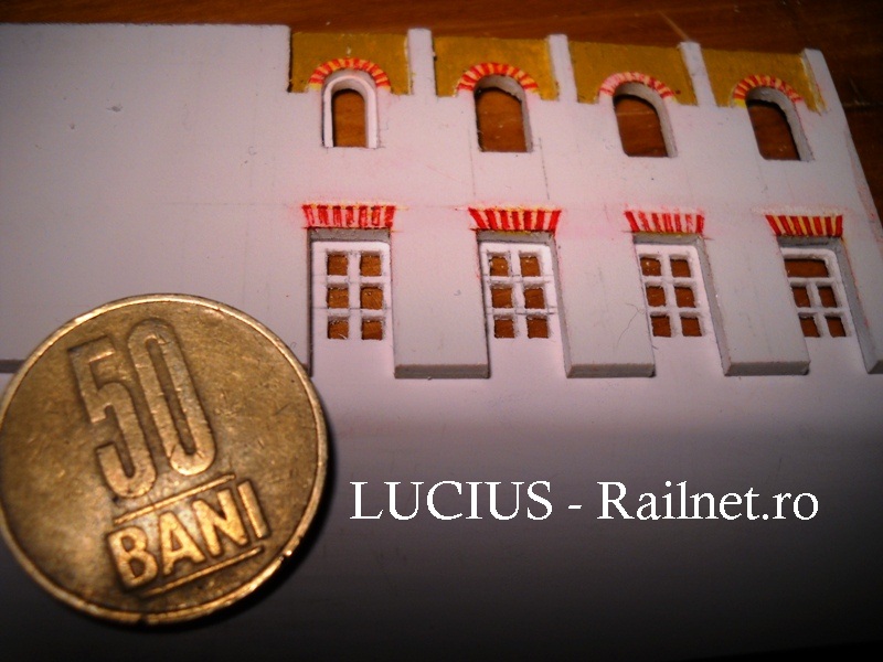

Sa incepem constructia machetei garii CURTEA DE ARGES. Este singura de pe planeta la scara Z. In exclusivitate pentru RAILNET !
