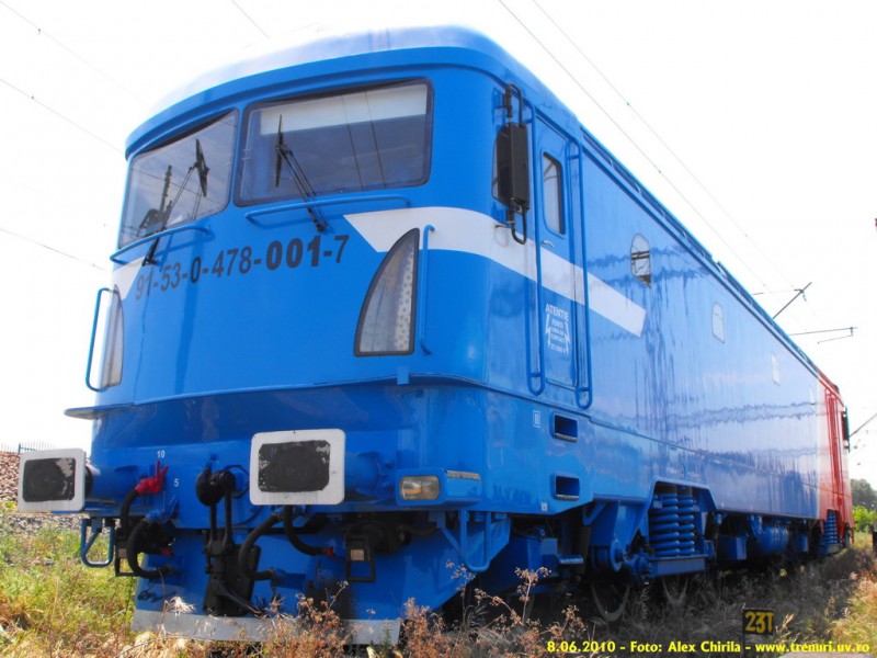

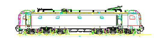

CARACTERISTICI TEHNICE
Caracteristici constructive şi funcţionale
-formula osiilor: Co-Co
-lungimea peste tampoane: 19800 mm
- lăţimea: 3000 mm
- domeniul de lucru al pantografului, sub linia de contact, măsurat de la suprafaţă superioară a ciupercii şinei: 4850 ÷ 6700 mm
- distanta dintre centrele boghiurilor: 10300 mm
- distanta dintre osiile extreme ale unui boghiu: 4350 mm
_ diametrul roţii în stare nouă: 1250 mm
- diametrul roţii semiuzate: 1210 mm
- greutatea totală:
- cu balast 126t±2% pt. 120 km/h
- fara balast 120t±2% pt. 160 km/h si 200 km/h
- sarcina pe osie:
- cu balast 21t±2% pt. 120 km/h
- fără 20t±2% pt. 160 km/h si 200 km/h
- putere nominală (de durata): 5100 kW
(corespunzator regimurilor de scurta durata ale motoarelor de tractiune se pot dezvolta puteri de pana la max.6600kW)
-forţa de tracţiune la obadă în regim nominal cu bandaje semiuzate:
a) viteza maximă 120 km/h:
- excitaţie 100% la 69,5 km/h 265000 N
- excitaţie 50% la 90,5 km/h 206000 N
b) viteza maximă 160 km/h:
- excitaţie 100% la 92,5 km/h 199000 N
- excitaţie 50% la 120km/h 154000 N
c) viteza maximă 200 km/h:
- excitaţie 100% la 122 km/h 150000 N
- excitaţie 50% la 163km/h 110000 N
- forţa de tracţiune la pornire (raport 1:3,65): 440000 N pt. GL= 126 t
- forţa de tracţiune la pornire (raport 1:2,66 ): 288000 N pt. GL= 120 t
- forţa de tracţiune la pornire (raport 1:2,108 ): 228000 N pt. GL= 120 t
- puterea nominala a transformatorului de tracţiune: 5790 kVA

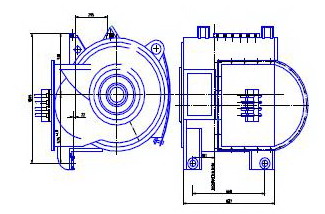

Motorul de tracţiune
Locomotiva este echipată cu şase motoare de tracţiune tip LJE 108-1 realizate in conformitate cu SR CEI 60349:1999 , UIC 619 si SR EN 61377-2:2003
Motorul este de tip suspendat şi acţionează transmisia cu roţi dinţate cilindrice printr-un arbore de torsiune antrenat de coroana rotorului.
Elemente constructive:
- Carcasa motorului este formată dintr-o manta exterioară din oţel (construcţie sudată),
- Rotorul este format dintr-un butuc pe care sunt presate miezul magnetic cu bobinajul rotoric şi colectorul;
- Înfăşurări: rotorică (buclată simplă, în două straturi), de excitaţie;
- Scuturi pentru rulmenţi (cu role cilindrice) pe care se sprijină rotorul.
Caracteristici tehnice :
- regim continuu : 850 kW, 770 V, 1180 A, 1100 rpm;
- regim uniorar : 900 kW, 770 V, 1250 A, 1085 rpm;
- curent maxim : 2000 A
- turatie maxima : 1920 rpm
- clasa de izolatie : F
Constructiv, motoarele de tracţiune sunt concepute pentru montare complet suspendată pe boghiu şi acţionare individuală a fiecărei osii prin intermediul unui cuplaj dinţat, arbore de torsiune, cuplaj elastic şi angrenaj de tracţiune.
Forma constructivă, dimensiunile şi toate condiţiile tehnice sunt reglementate prin documentaţia tehnică şi standardul de produs al motorului de tracţiune.

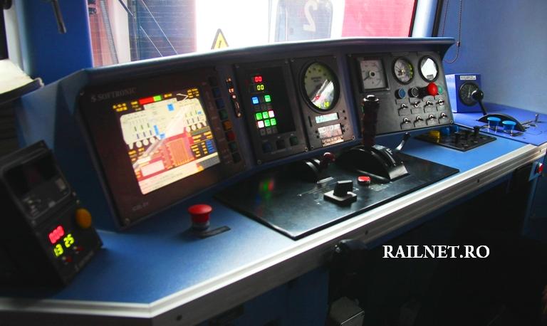

Echipament electronic de comandă şi reglare
Echipamentul electric de comandă şi reglare asigură executarea tuturor comenzilor necesare funcţionării locomotivei în regim de tracţiune şi frânare electrodinamică si este realizat in conformitate cu CEI 60571:1998.
Echipamentul electronic poate funcţiona în intervalul de temperatură exterior de la - 25ºC la + 70ºC şi poate asigura, în general, următoarele funcţiuni:
- comanda convertizoarelor electronice de tracţiune pentru indusul şi pentru excitaţia motoarelor de tracţiune;
- comanda serviciilor auxiliare;
- limitarea curenţilor de tracţiune şi frânare;
- protecţia echipamentului la trecerea din tracţiune în frânare şi invers;
- protecţia la depăşirea curentului în tracţiune, la supratensiuni, la tensiune minimă în catenară, la curent maxim în frânare.
- protecţia eficientă la patinare şi blocare;
- blocarea circuitelor de comandă când controlerul este pe poziţia”blocat” etc.
Din punct de vedere constructiv echipamentul electronic de comandă este constituit astfel:
- Instalatia de comandă a locomotivei ( ICOL ), realizată într-un rack electronic montat in blocul S7. Această unitate electronică realizează regimurile de lucru în tracţiune şi frânare, alte comenzi necesare şi coordonează toate legăturile seriale cu alte unităţi programabile si cele 2 display-uri, câte unul pe fiecare bord;
Aceasta asigură comanda pantografului şi a disjunctorului, monitorizează şi semnalizează toate protecţiile locomotivei, starea echipamentelor principale şi afişează toate informaţiile necesare.
Asigura comanda convertizorului static pentru actionarea motorului compresorului cu surub sau a celor cinci convertizoare statice pentru actionarea redundantă a serviciilor auxiliare asigurand protectia si diagnoza acestora.
Instalatia ICOL asigura de asemenea protectiile pe curenti ale motoarelor de tractiune, la patinare, la suprasarcina, supratensiune si punere la masa.
Aparatura de comandă
Aparatura de comandă realizata in conformitate cu CEI60077/1999 se compune din butoane, comutatoare, relee, electroventile, prize şi fişe cu contacte multiple etc. Acestea sunt cuprinse în circuitele de comandă de 110Vc.c., tensiune de comandă asigurată de bateria de acumulatoare conectată în tampon cu staţia pentru încărcat baterii.
Date tehnice şi constructive privind aparatura de comandă sunt reglementate prin documentaţia tehnică a locomotivei.
Aparatura de protecţie şi semnalizare
Aparatura de protecţie şi semnalizare realizata in conformitate cu CEI60077/1999 cuprinde:
- întrerupătoare automate monopolare şi tripolare pentru protecţia circuitelor şi maşinilor electrice;
- relee termice sau relee intermediare pentru protecţia serviciilor auxiliare;
- relee maximale de curent ;
- relee de presiune;
- dispozitive electronice;
- semnalizări acustice, semnalizări optice, display-uri de bord etc.
Acestea acţionează direct sau prin intermediul ICOL asupra disjunctorului şi /sau asupra sistemului de comandă şi reglare al locomotivei .
Protecţiile locomotivei pe circuitele de forţă sunt realizate la nivelul convertizoarelor pentru indusurile şi excitaţiile motoarelor de tracţiune : protecţia la patinare, protecţia la suprasarcină, curent mediu maxim, scurtcircuit prin motoarele de tracţiune, protecţia la tensiunea maximă pe motoarele de tracţiune, protecţia la defretarea pinioanelor de tracţiune,
protecţia de punere la masă.
Protecţiile pe serviciile auxiliare sunt realizate la nivelul convertizoarelor statice şi instalaţiei ICOL : protecţie la suprasarcină, scurtcircuit, supratemperatură, tensiune maximă, tensiune minimă. Sistemul de siguranţă al mersului locomotivei pe cale, privind starea mecanicului şi influenţa semnelor de cale, este asigurat prin intermediul unei instalaţii
compacte ce cuprinde controlul punctal al vitezei, sistemul de supraveghere şi vigilenţă, instalaţie de măsurare, indicare şi înregistrare viteză, dar şi prin intermediul instalaţiei de radio – telefon pentru o comunicare rapidă a mecanicului cu dispeceratul de conducere a traficului.
Echipamentele electronice de comandă şi reglare realizează semnalizarea mărimilor de intrare, de stare, de ieşire şi a defectelor, memorând totodată pentru o peroiadă de timp determinată starea mărimilor importante şi defectele apărute.
Pe display-ul de bord sunt afişate ultimele defecte şi descrierea acestora, la cerere.
Lista tuturor mărimilor de intrare, ieşire, protecţii, semnalizări, coduri şi descrieri defecte, funcţii etc. este prezentată în documentaţia de execuţie şi în instrucţiunile de întreţinere şi exploatare.
