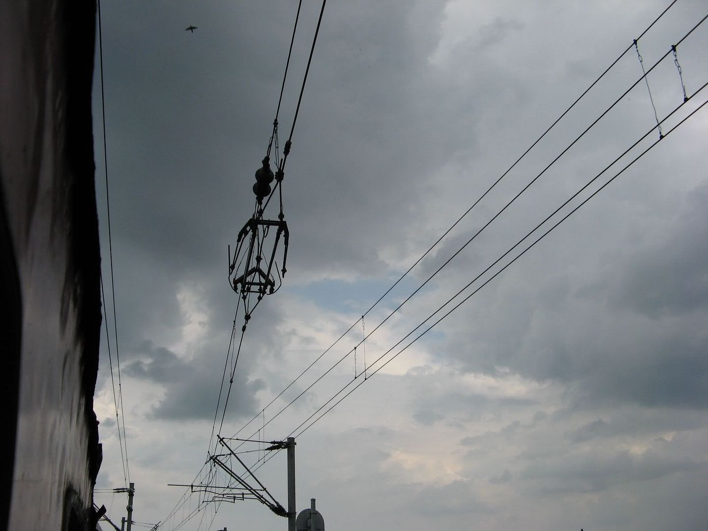

In urma afirmatiilor unui impiegat din gara Brasov macazurile retelei de contact a statiei au fost afectate, astfel ca pe liniile 4-7 nu exista curent pe retea. Firul de la linia 7 este rupt deasupra unei rame z58. Circulatia trenurilor se face cu ajutorul locomotivelor diesel hidraulice. Trenul Regio 3007 a fost adus cu o astfel de locomotiva iar Interregio 1945 Mangalia-Satu Mare a plecat spre Sfantu Gheorghe in aceeasi situatie.
Ce sunt alea?
Undeva pe la 1.30 linia de contact liniile 4-8 și 8B au fost repuse sub tensiune.
De pe la ora 23 tot traficul a fost tranzitat Brasov Hărman cu tracțiune LDH și Ea la roata cu pantograf coborât, pt ca din câte știu nu este acces spre Hărman de la liniile 1-3.

Prietene ai acces de la linia 3 spre Harman. Macazele aeriene nu exista? Ma documentez si iti zic. Stiu sigur ca sunt separatoare de tensiune ceea ce fusese lovit de trasnet in acea seara

Prietene, macaz e una, jonctiune de separatori e una,iar izolatori de sectionare e altceva. Ce e clar,pe sus nu exista macaze.
Ai dreptate ca de la 3 se poate spre Harman,dar aia nu inseamna ca poti face circulatie spre linia 3 de acolo cu pantograf ridicat,pt ca posibil sa te intersectezi cu un izolator de separare,cu alte cuvinte sa intri intr-o portiune fara tensiune.Nu stiu exact configuratia la LC de acolo.In genere,LC acopera un grup de linii plus extremitatile spre macaze,pana aproape de semnalul de intrare.
Nu se poate scoate de sub LC doar o linie,ci un grup de linii,in general axate pe un fir de circulatie.Asta inseamna ca intr-o statie simpla,pe o sectie cu doua fire de circulatie,exista doua grupe mari de linii ce pot fi scoase de sub tensiune in gara: toate liniile in continuarea firului 1 cu cu derivatiile spre dreapta in sensul x de mers, si grupa liniilor aflate pe firul 2,cu derivatiile spre dreapta sensului de mers in sens y.Dar din gara nu poti iesi cu un tren cu pantograf ridicat, din grupa liniilor sub tensiune de pe firul 2(de exemplu),spre firul 1 de circulatie,pt ca te intersectezi cu o portiune fara tensiune.

Si din zvonuri(sincer nu m-am interesat exact), rama din linia 7,din cauza pantografului uzat a taiat firul de contact prin arc electric,ce a dus la ruperea catenarei,scoaterea de sub tensiune a tot grupului de linii si ruperea pantografului ramei.
Ca o fi asa,ca n-o fi...Dar totusi mi greu sa cred ca un fulger ar putea afecta linia de contact,intr-un oras destul de mare.

Pt a se intelege mai exact am facut o schita simpla a LC intr-o statie simpla.
1xs-4xs sunt separatori,plastic spus un fel de intrerupatoare,actionate telemecanic de energodispecer.Iar 1-4 sunt izolatori, de sine statatori.
Evident ca intr-o statie mare cum e Brasovul sunt mai multe grupe de linii sub LC separate prin izolatori si separatoare.

@kdlehel corect ce zici,dar acel separator,nu se numeste macaz(si nu vei gasi in nici o instructie asta),este un separator ce desparte grupe de linii,cum am desenat mai sus,ca la scoaterea de sub tensine sa izoleze doua zone. Ca ele se afla indeosebi in zona macazelor (infra), nu si inseamna ca este un macaz.Macaz prin denumire inseamna ca e ceva ce deviaza mecanic spre stanga sau spre dreapta,in functie de necesitati. Asta vreau sa explic, e ceva fix,ce nu are nici o treaba cu macazul (infra) de dedesupt.
