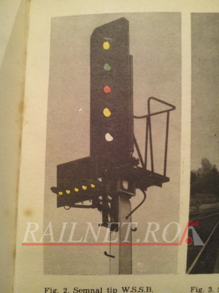

Salut! Uite un subiect foarte foarte interesant. Astea din ce stiu sunt celebrele semnale tip W.S.S.B. care apar mentionate in vechile versiuni ale Instructiei Nr. 4 (Regulament de Semnalizare Nr. 004).
Cele gasite de mine in statia Bucuresti Vest daca ma uit acum la imaginile de atunci, par a fi amplasate cumva in interiorul statiei, si nu au cum fi de intrare sau iesire, cel mai probabil or fi de parcurs mai ales ca statia respectiva are o constructie mai aparte:
Duap cum vezi ale mele nu au sub focurile culorilor de baza, decat unul singur care presupun ca ar fi cel pentru lumina alb lunar. Cele gasite de tine sunt si mai "misterioase" dar daca nu le-ai putut poza de aproape imi e greu sa-mi dau seama daca pe stalpul semnalului se afla amplasate doua semnale repetitoare ale semnalelor de iesire (si de ce ar fi doua) sau e vorba de doua indicatoare luminoase de viteza (pot fi si indicatoare prevestitoare de viteza) sau vreunul din ele sa fie indicator luminos de directie. Oricum nu cred ca este vorba de altceva decat de semnalizarea cu doua trepte de viteza. Pot fi multe variante atata timp cat nu sunt urmarite indeaproape sau pozate mai la detaliu. Numai personalul statiei respective ne poate lamuri, si de ce nu, daca am face rost de PTE-ul statiei am putea deslusi "misterul" acestor semnale. Statia Videle a fost in trecut un sistem complex si ultramodern de triere a vagoanelor, insa a fost demult desfiintata ca triaj. Raman multe "necunoscute" pentru noi din pacate.

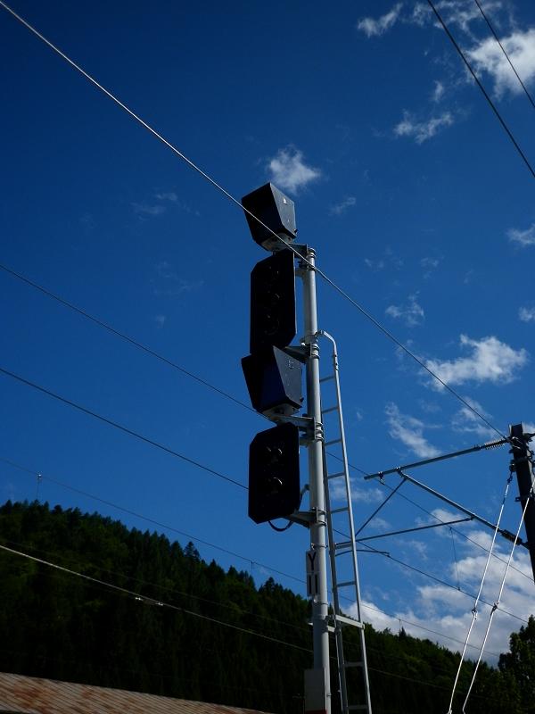

Semnale de genul am vazut doar pe la germani (ma gandesc ca au fost achizitionate impeuna cu sistemul de triere WSSB)
Semnal Hl tipic. Aceleasi indicatii pe care le dau semnalele romanesti cu doua trepte, doar focurile sunt aranjate altfel. Acesta pare a fi echivalentul unuia de iesire cu doua focuri.
Intrebarea e cum au ajuns tocmai in Bucuresti Vest?
