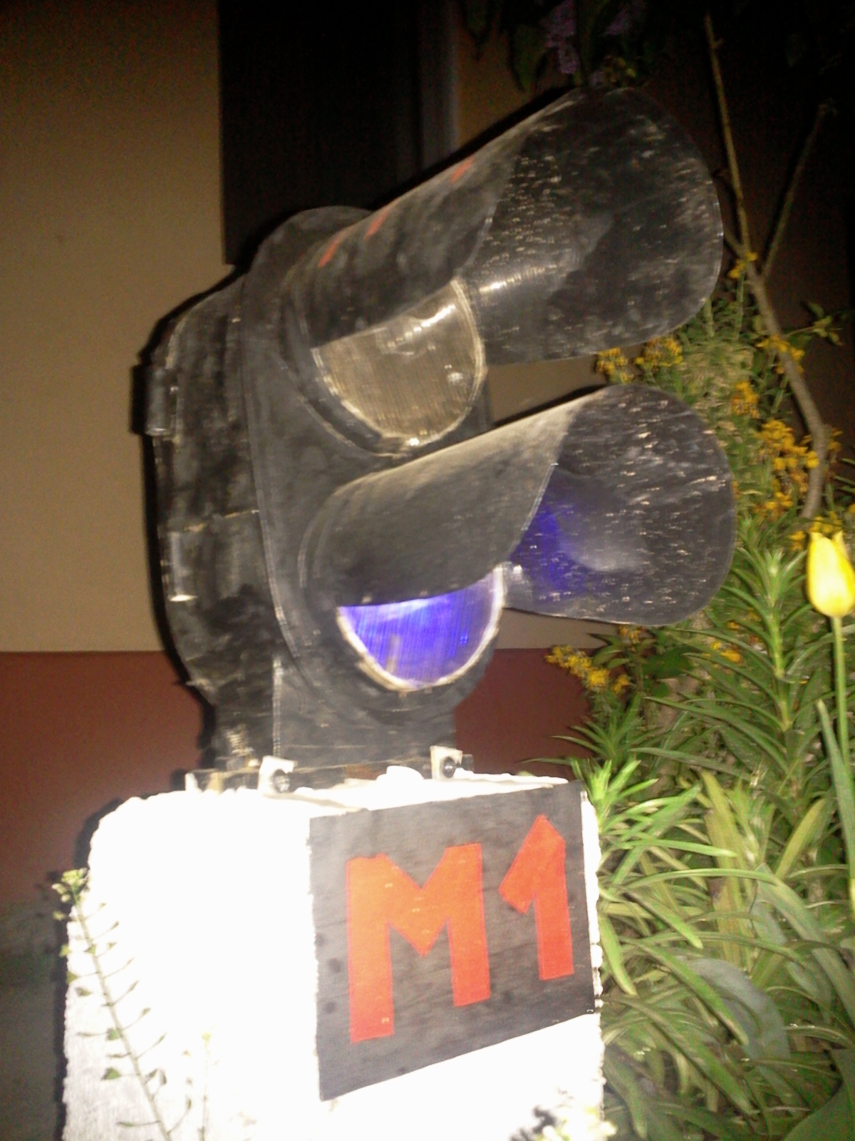

ANDU2100CP scrie:ce inseamna semnificatia semnalului ?
Regulamentul 005 scrie:Art. 263.
- (1) Trenurile se expediază şi circulă pe cale dublă, în mod normal, pe linia din dreapta a sensului de mers.
(2) Trenurile pot să circule şi pe linia din stânga sau pe linia falsă a căii duble.
(3) Prin linia din stânga se înţelege linia din stânga sensului normal de mers pe cale dublă, înzestrată cu BLA banalizat.
(4) Prin linia falsă se înţelege linia din stânga sensului normal de mers pe cale dublă, înzestrată cu BLA specializat sau fără BLA.
(5) Expedierea trenurilor pe linia din stânga sensului de mers, se admite în cazul în care staţia este înzestrată cu semnal luminos de ieşire prevăzut cu indicator pentru semnalizarea ieşirii trenurilor pe linia din stânga a căii duble, pe baza indicaţiei permisive a semnalului luminos de ieşire şi a dungii oblice iluminate în alb a indicatorului pentru semnalizarea ieşirii trenurilor pe linia din stânga a căii duble, considerând fiecare linie curentă ca o linie simplă.
Daniel scrie:Ma interesa conform Instructiei.
