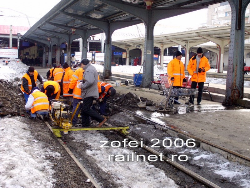

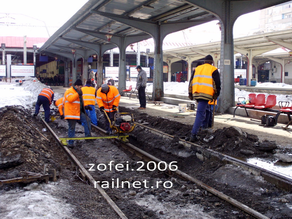

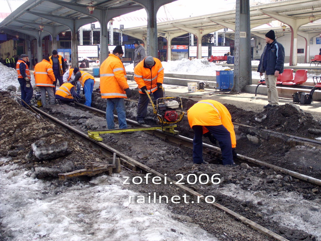

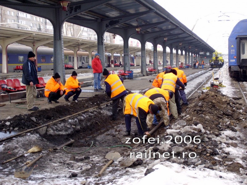

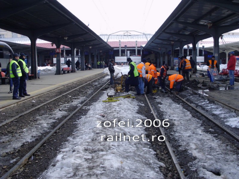

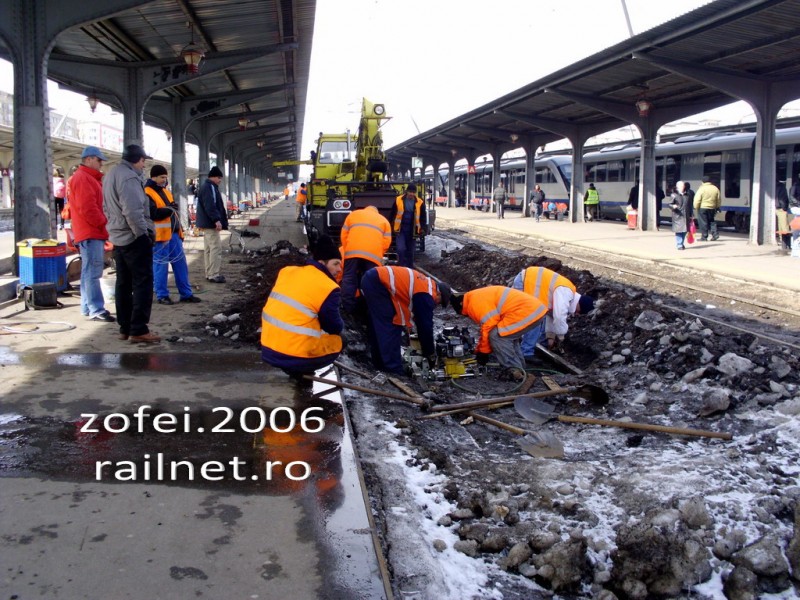

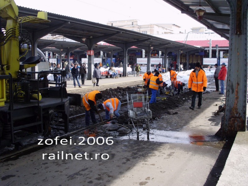

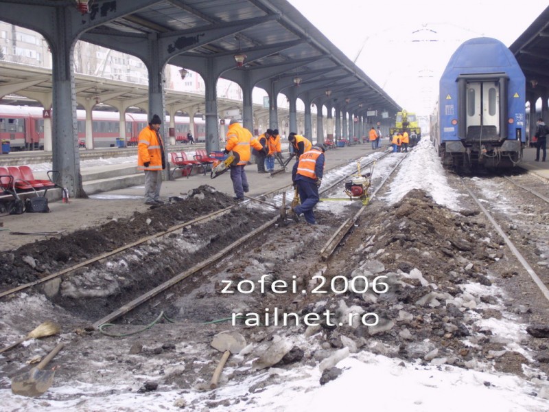

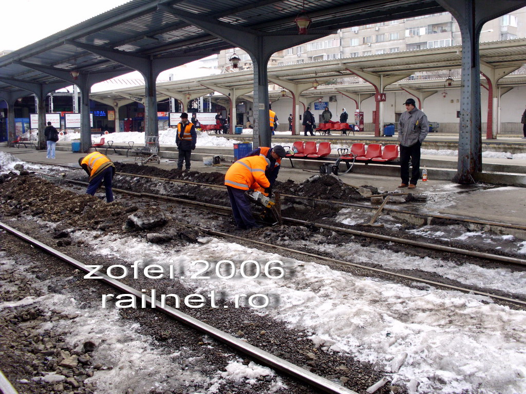

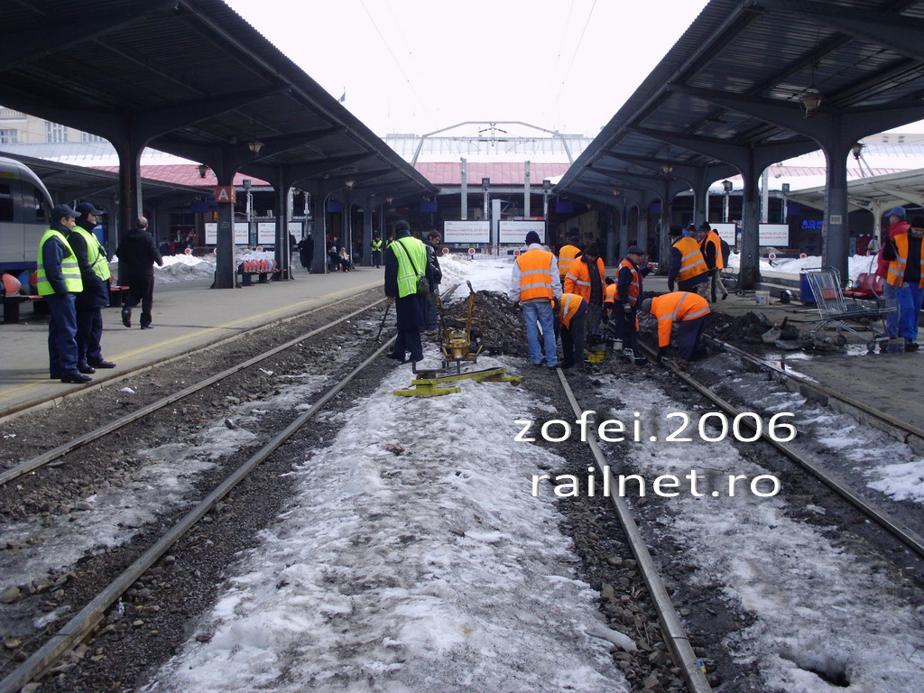

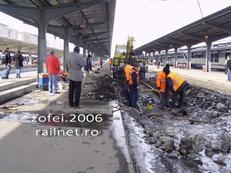

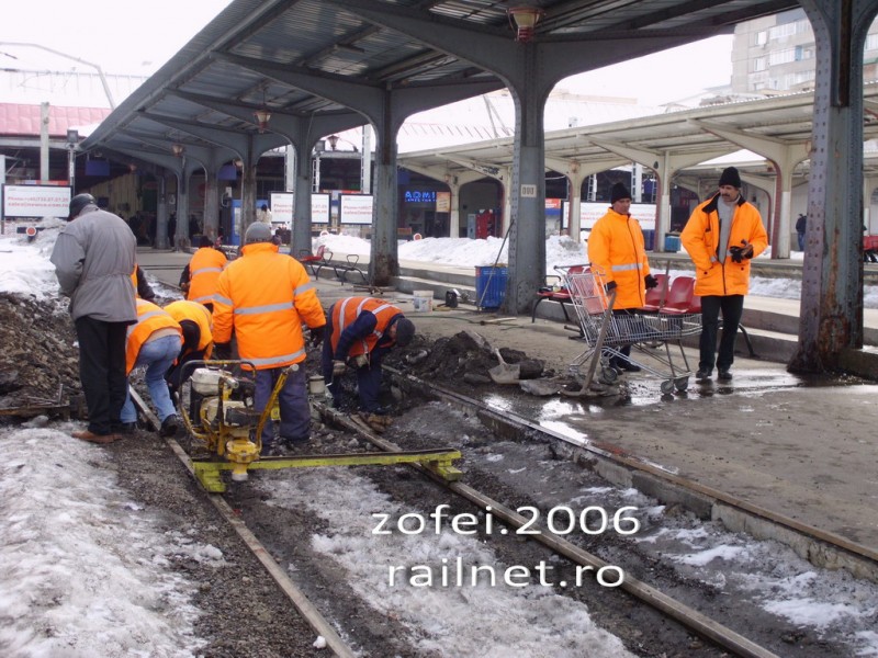

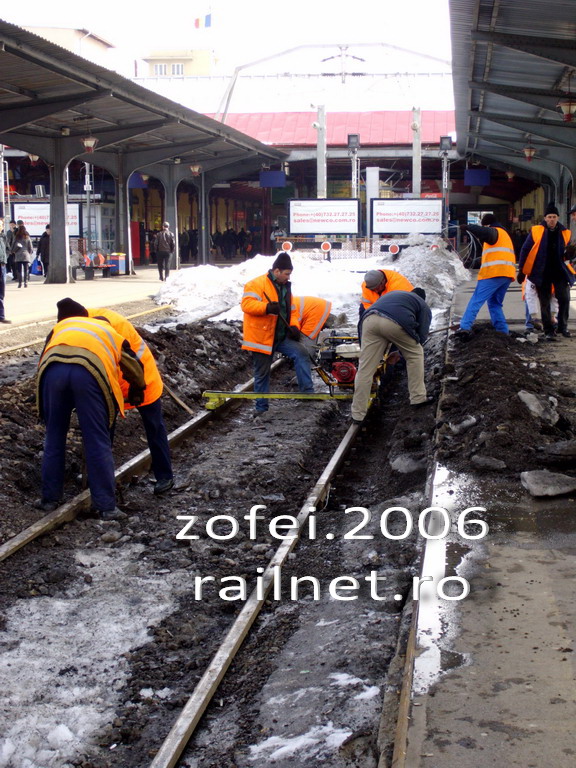

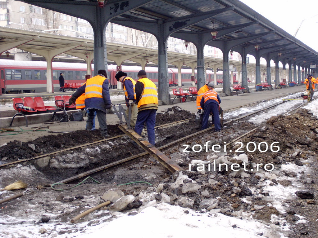

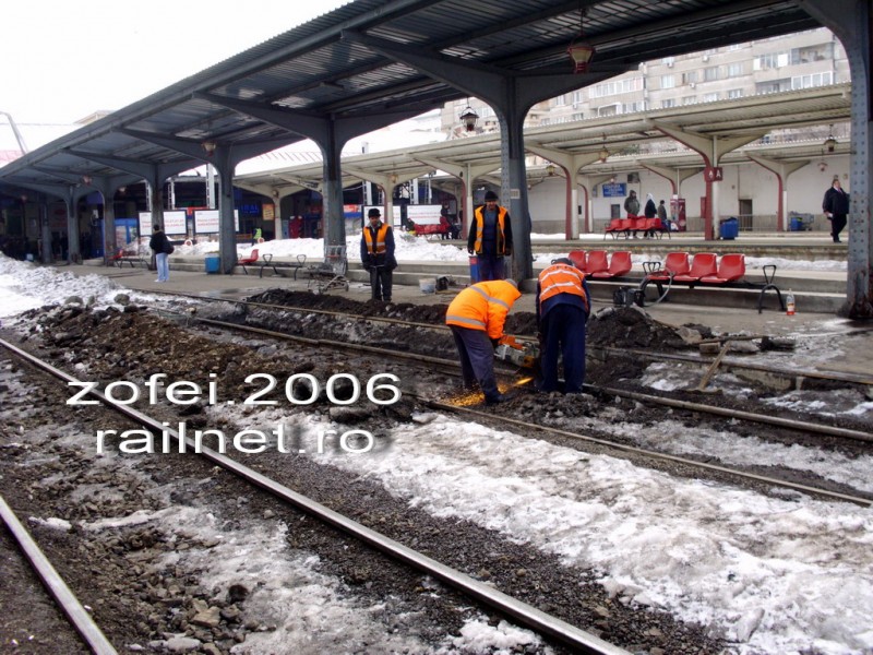

Lucrari de schimbare a unor cupoane de sina la linia 5 in Statia Bucuresti Nord
La data de 02.03.2012 in Statia Bucuresti Nord a fost detasata o echipa de la lini pentru schimbarea unor cupoane de sina aflate la linia 5 .

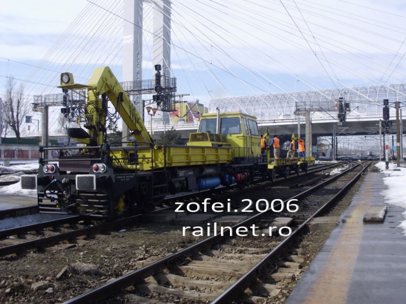

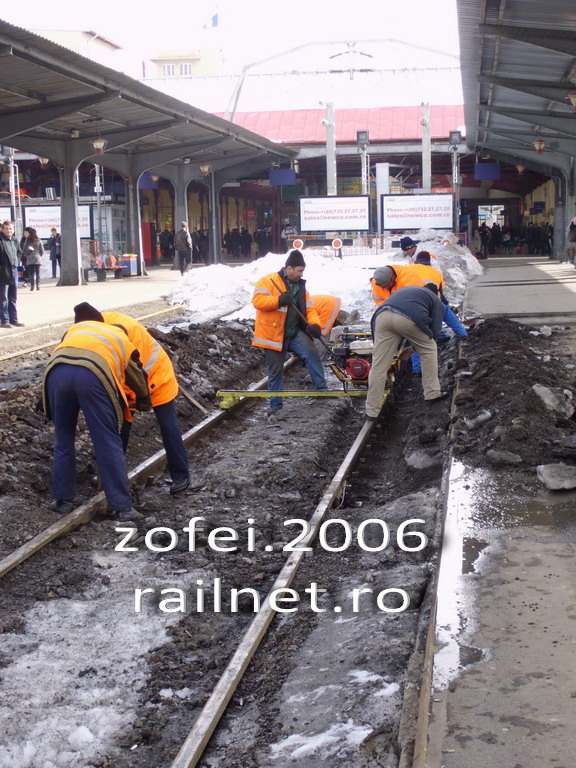

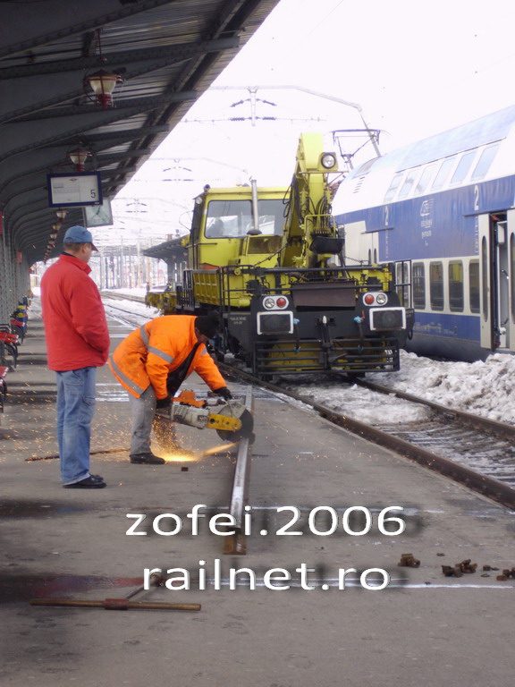

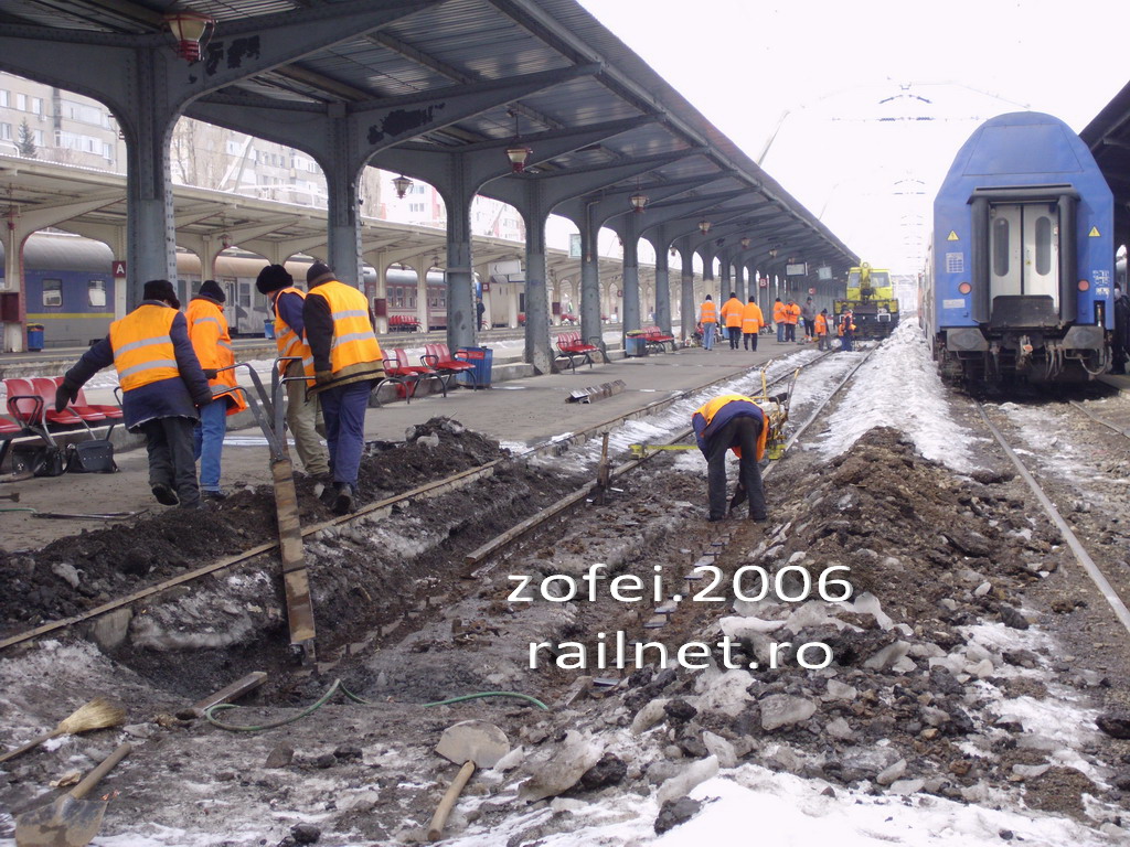

Cand am ajuns eu in Bucuresti Nord operatiunea de inlocuire a cupoanelor de sina era in plina desfasurare, in prima faza au fost scoase toate sistemele de prindere a sinei de traverse dupa care au inceput sa le taie pentru a putea fi inlocuite si transportate la UAM 215-078 MB.

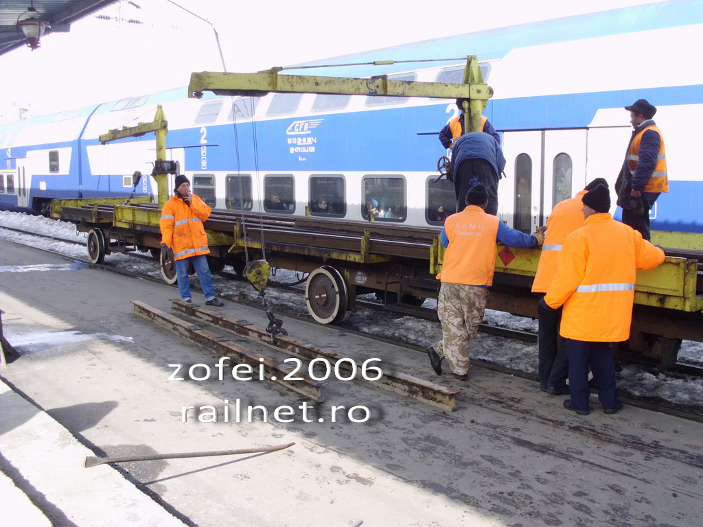

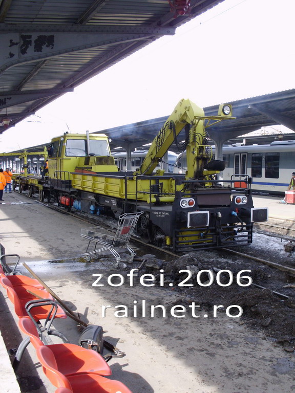

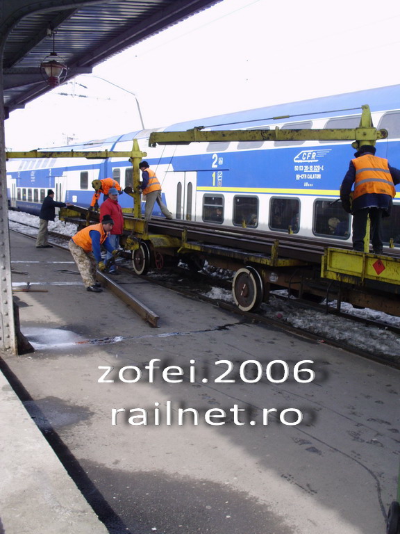

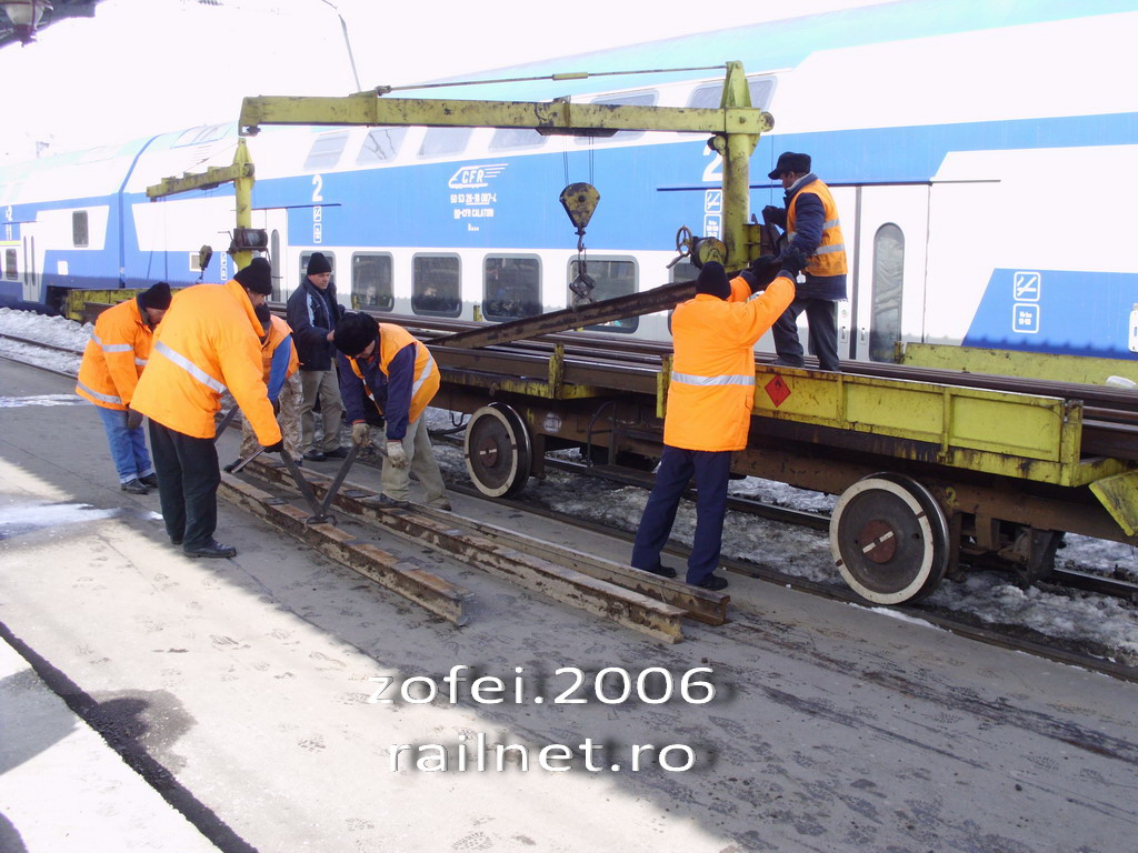

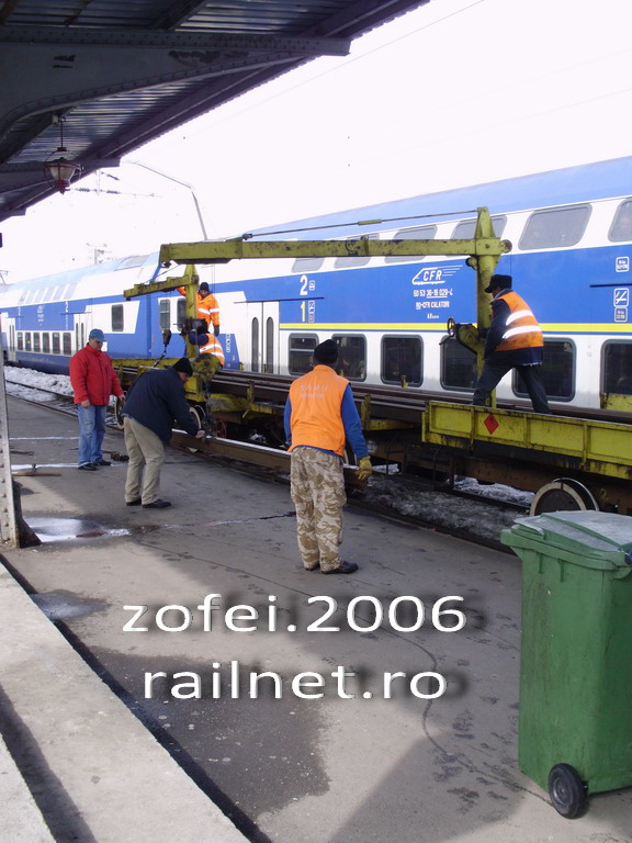

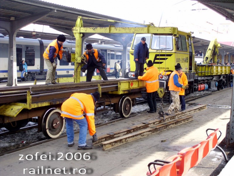

Pentru incarcarea cupoanelor de sina in UAM 215-078 MB s-au folosit macarelele manuale aflate in vagoanele atasate la UAM.

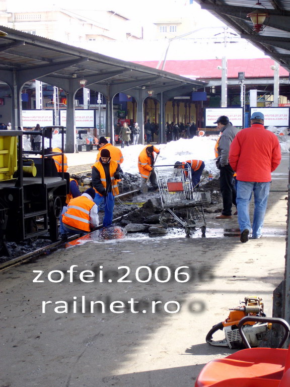

Dupa incarcarea cupaonelor de sina inlocuite sa inceput montarea si prinderea noilor cupoane de sina pe traverse aduse cu UAM 215-078 MB.

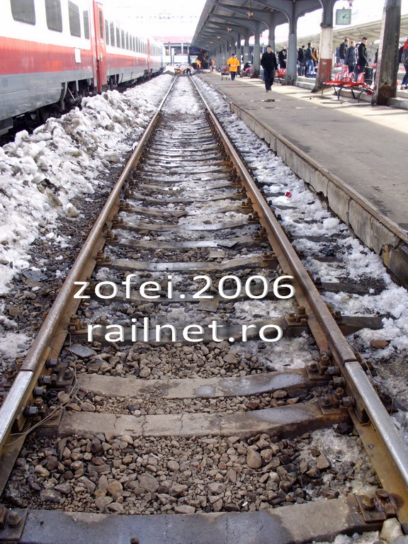

Iar rezultatul final al operatiuni de inlocuire a cupoanelor poate fi observat in pozele de mai jos :
Echipa de la lini dupa finalizarea lucrarilor in Bucuresti Nord asteapta semnalu pentru plecarea catre Chitila .

Era si timpul. Dar daca nu vor umbla si la terasament tot degeaba. Drenajul lasa de dorit iar traversele joantelor stau in aer. Cand trece un tren risti sa fii stropit cu namol.
