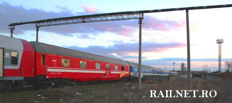

VAGON RECONSTRUIT DORMITOR, CLASA a II-a , Seria 71-31, provenit din vagon dormitor seria 71-30, an fabricatie 1963
Sunt modernizate in cadrul Atelierelor CFR Grivita Bucuresti incepand cu anul 2000.
CARACTERISTICI TEHNICE
- lungimea vagonului peste tampoane : 26.400 mm
- latimea maxima: 2.816 mm
- inaltimea maxima: 4.250 mm
- inaltimea planseului de la sina: 1.255 mm
- viteza maxima : 140 Km/h
- tipul boghiului : Minden-Deutz
- tipul instalatiei de frânare : KE-GPR
- numar locuri vagon : 33 locuri
- compartimentare : 11 compartimente amenajate pentru 3 locuri/compartiment
- generator cu ax cardanic (2 buc) : 10 Kw
- instalatie de iluminat : general - cu lampi fluorescente
: local - lampi cu incandescenta
- instalatie de încalzire : cu aer modulat si apa calda
Compartimentare:
- 1 peron frontal de urcare
- culoar lateral
- 11 compartimente cu 33 locuri in regim de clasa a 2-a si 22 locuri in regim de clasa 1-a
- pereti interiori laterali fonoabsorbanti
-1 cabina WC modulara din PAFS si 1 cabina dus
- mobilier format din paturi- fotolii individuale tapitate cu plus
- prize de ras de 220 V/50 Hz
- usa de acces pivotant plianta noua cu inchidere si blocare la viteza de peste 5 km/h
- usi de intercomunicatie actionate pneumatic
- instalatie de sonorizare
- instalatie de climatizare (??, incalzire/ventilatie, poate, nu climatizare...)
- echipare cu 2 generatoare pentru alimentarea cu energie electric
- adaptarea instalatiei electrice si a echipamentelor auxiliare pentru tensiunea de 1500V, 50 Hz
- frana: KE-GPR
- vopsirea carcasei vagonului la interior si exterior in sistem poliuretanic
- amplasarea si montarea in dulapuri speciale a aparaturii cu frana de mana
- utilizare: circula in trafic intern si international in trenuri de tip accelerat si rapid.
- Vagoane construite: minim 60
CARACTERISTICI MODERNIZARE
- adaptarea vagoanelor pentru traficul pe liniile administratiei CFR
- usi acces (2 buc) – pliante cu închidere si blocare electropneumatica
- usi intercomunicatie
- modificarea alimentarii consumatorilor de la tensiunea de 110 Vca la 24 Vcc
- modificarea instalatiei electrice de IT de la 1000 Vca la 1500 Vca
